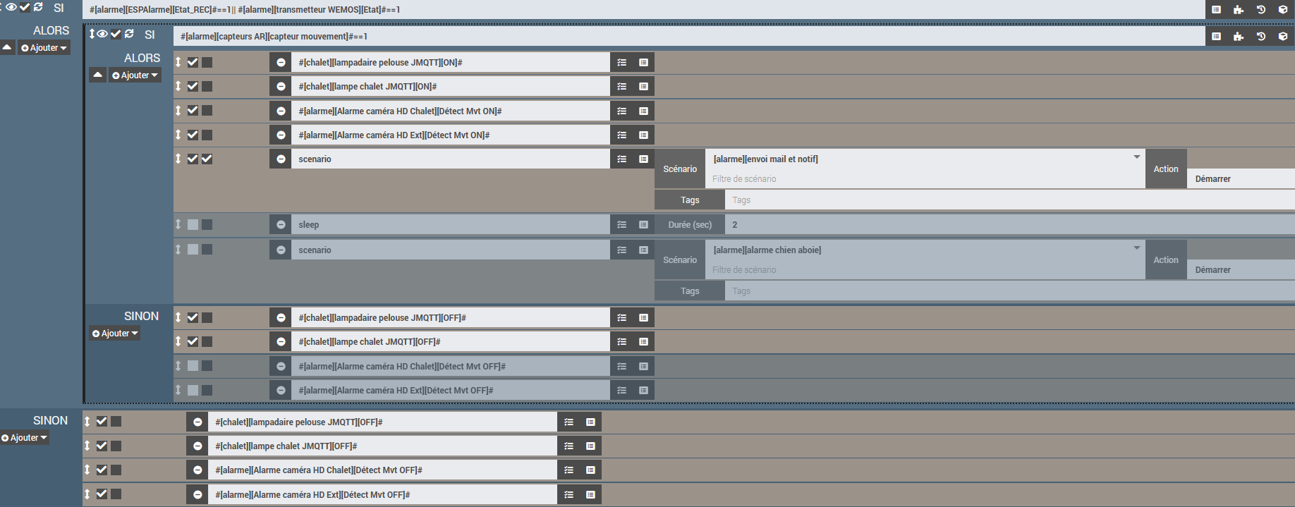

J’ai un scénario qui enclenche différents équipements de mon alarme:
jusque là cela se passe bien toutefois dans le log de celui ci je trouve une ligne que je ne comprends absolument pas:

il s’agit de l’execution en arrière plan. Je ne vois pas de ce dont il s’agit et surtout comment trouver ce scénario que je qualifie de fantome.

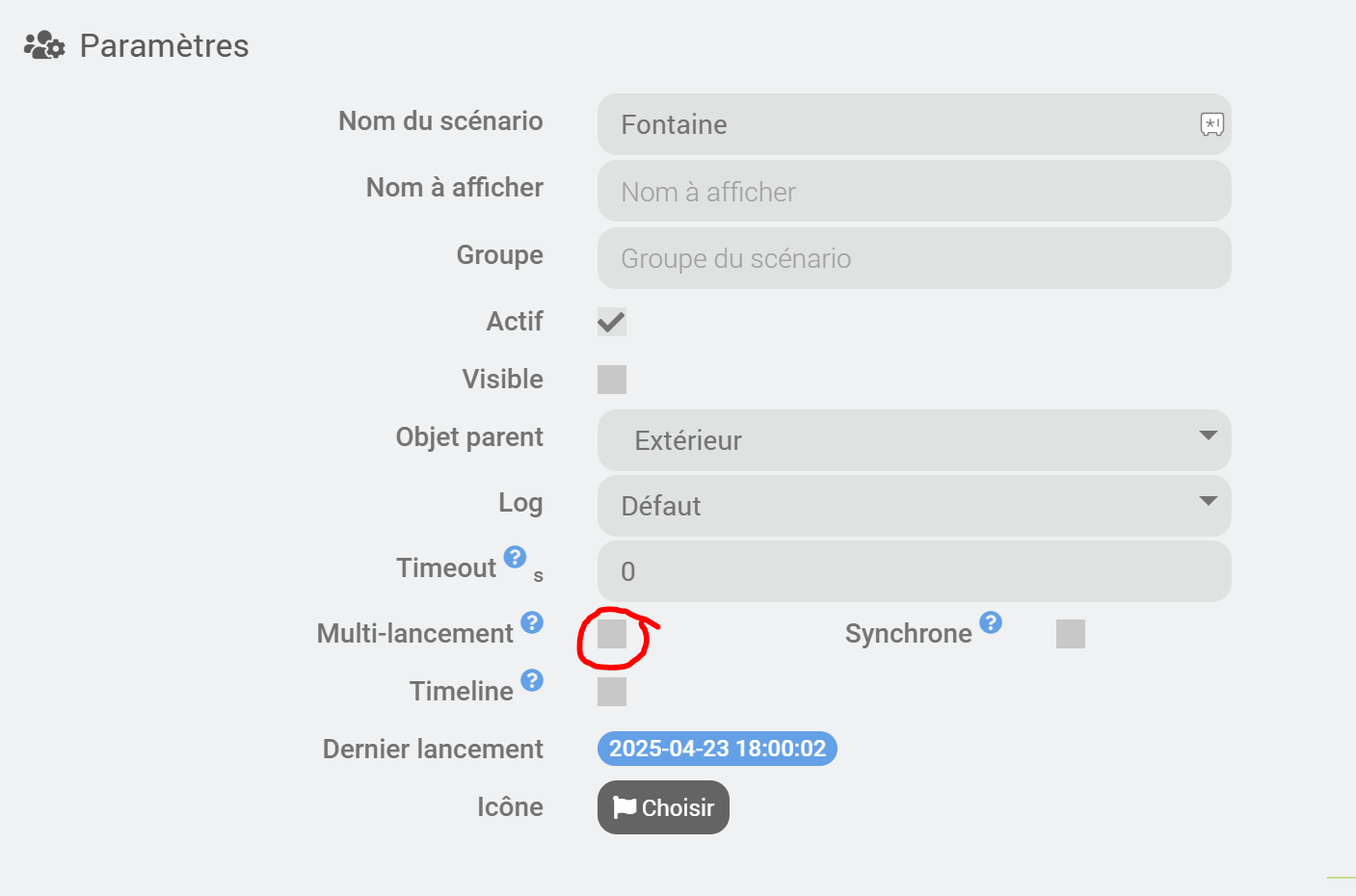

Cela semble être le scénario pour le courriel.
C’est lui qui est lancé en arrière plan à cause de la coche
Je suis d’accord avec @Bonjour
Je pense que c’est une erreur, l’exécution en arrière plan doit être l’exception et non la norme. Ca peut résoudre certains problèmes mais également en générer si c’est activé à tord :slight_smile:
Sans besoin spécifique le mieux est de ne pas cocher la case.
et moi également car je viens de décocher la case et le « fantôme » a disparu :grinning: :+1:.

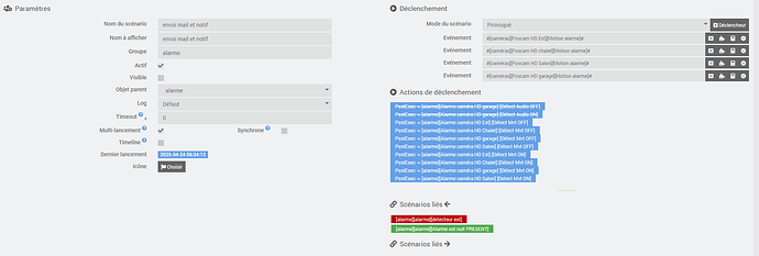

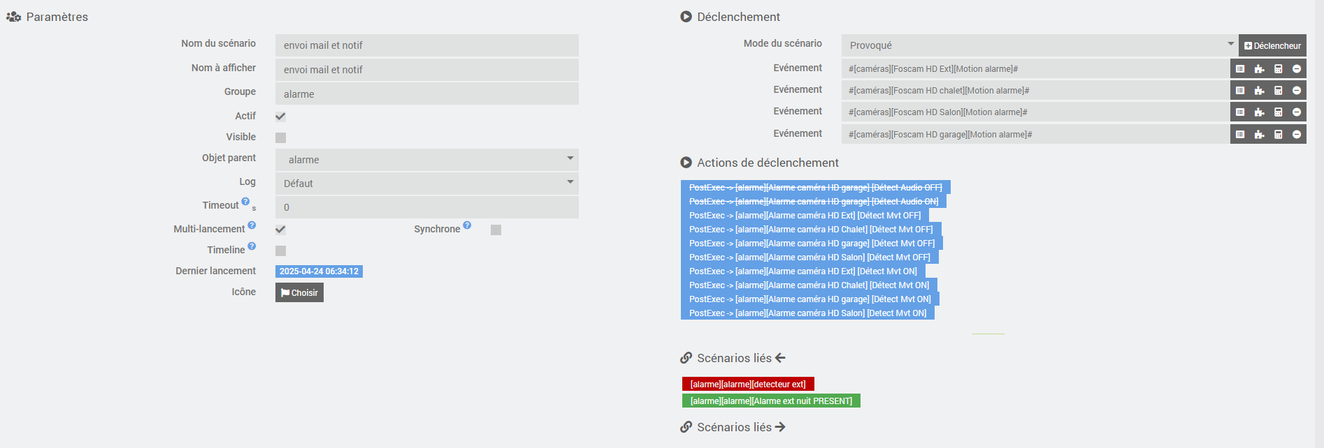

Pour une info complète et un peu plus précise, j’ai fait la capture complète du scénario envoi mail et notif:
Le test en exécutant le scénario directement mais en laissant:
mail et notif exécutable dans le log la commande existe pour l’un et l’autre mais pas de mail ou de notif envoyer
mail seul exécutable le mail est bien envoyé: la commande apparait dans le log
notif seule exécutable la notif est bien envoyée: id
Je n’ai pas mis les logs pour chaque exécution car je pense que mon explication est claire
Merci pour votre aide et bonne journée
Je viens de faire le test avec l’envoi de 2 mails à des adresses différentes et il faut une pause d’au moins 10 s pour que le 2eme envoi ait lieu

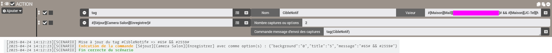

D’après la doc du plugin, on peut mettre plusieurs commandes de notification en un seul appel en les séparant par && (cf https://doc.jeedom.com/fr_FR/plugins/security/camera/)
Je viens de faire le test ça fonctionne de mon coté avec un envoi simultané par mail et via une notif jeedom connect.
Je pense que c’est donc la solution à privilégier plutôt que d’appeler deux fois la commande.
Dans le scénario de @naif il semble appeller systématiquement les deux donc c’est simple, au pire si on veut avoir dynamiquement le choix on peut toujours passer par un tag. J’ai fait le test et ça fonctionne très bien
Oui, je pense que le problème vient du fait de demander un enregistrement alors que le précédent n’est pas terminé.
Un très grand merci pour enfin la solution à mon problème. J’ai essayé chacune des solutions: elles fonctionnent toutes mais j’ai mis en place celle de @Aurel avec le tag c’est parfait.

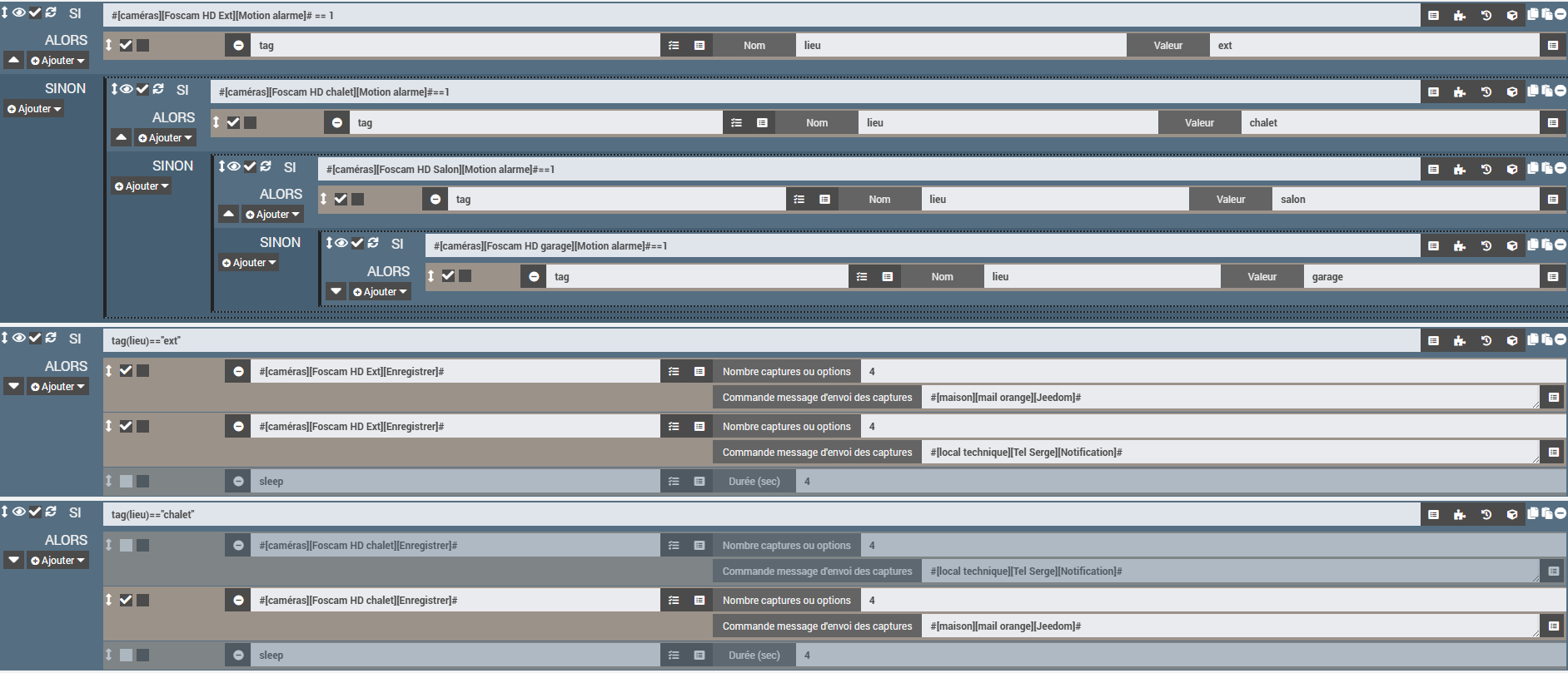

Lorsque la caméra du chalet et celle EXT détecte en même temps et envoi un mail, seul le mail ou la notif de l’une ou l’autre passe.
Peut être mes SI en début (pour les tag) sont ils mal organisés (je pense changer la formule et ne plus mettre un SINON mais uniquequement des SI à la queue leu leu)
Peut être une PAUSE entre l’EXT et le Chalet (je testerai)
Mais je vous remercie tous pour votre aide et vos discussions sympa et contructives.
Encore merci
Déjà il faut savoir que si tu n’es pas en mode multi exécution, ton scénario ne se lancera qu’une fois même si il y a deux détections simultanées.
Ca pourrait être un problème si tu te basais sur le trigger qui à lancé le scénario mais dans ton cas ce n’est pas un souci vu que tu testes les conditions des commandes ensuite.
Oui je pense que ton pb vient de la, dès qu’un SI est valide il ne passe pas dans les SINON.
Surtout que pour l’envoi à proprement parler des captures tu ne fais pas comme ça donc je suis d’accord avec toi, mets les SI les un à la suite de l’autre.

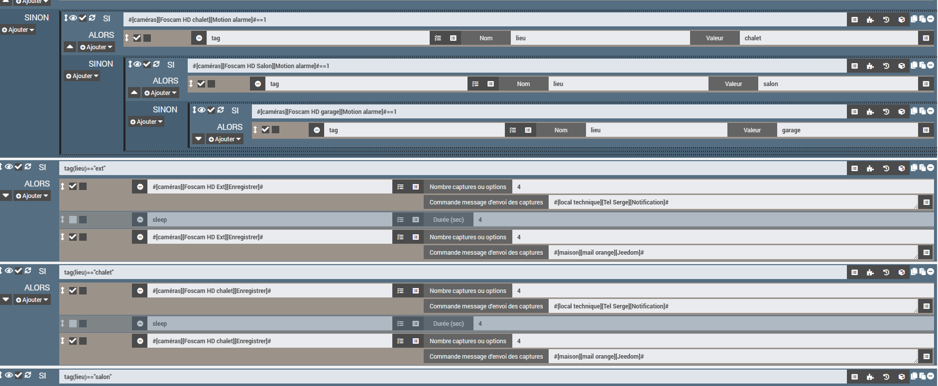

c’est fait, merci pour ton conseil, un autre (conseil), c’est mieux si je mets dans « provoqué »:
#[caméras][Foscam HD Ext][Motion alarme]#==1 plutôt que
Enfin mon scénario pour l’envoi mail notif est en multi taches
Oui c’est mieux, ça évitera que ton scénario se relance « pour rien » une fois que l’état reviendra à 0.
Dans ton cas ça ne fera rien vu que tu conditionnes la valeur dans tes SI mais bon si le scénario à pas à se déclencher ça sera toujours plus simple.
