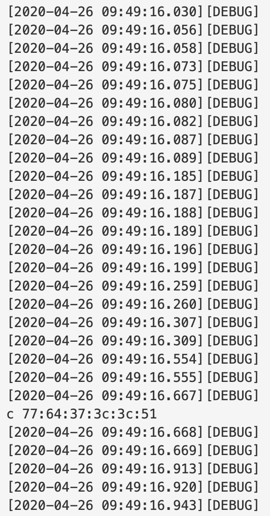

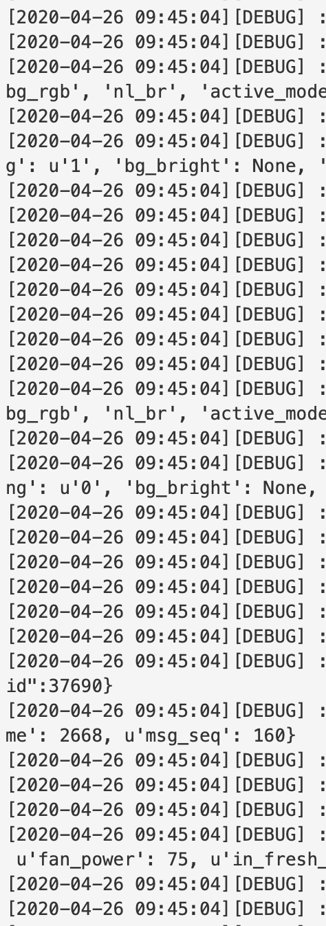

c’est toujours pareil les Log BLEA et Xiaomi sont bavard
pour BLEA : 27 lignes en 1 seconde
Xiaomi : 30 lignes en 1 seconde
