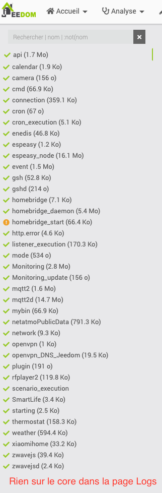

J ai bien 500 de marqué mais dans la case bleue à côté il m en indique 0 et dans la liste de mes logs je n ai rien en rapport au core …

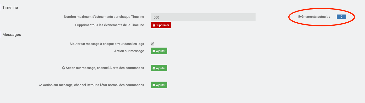

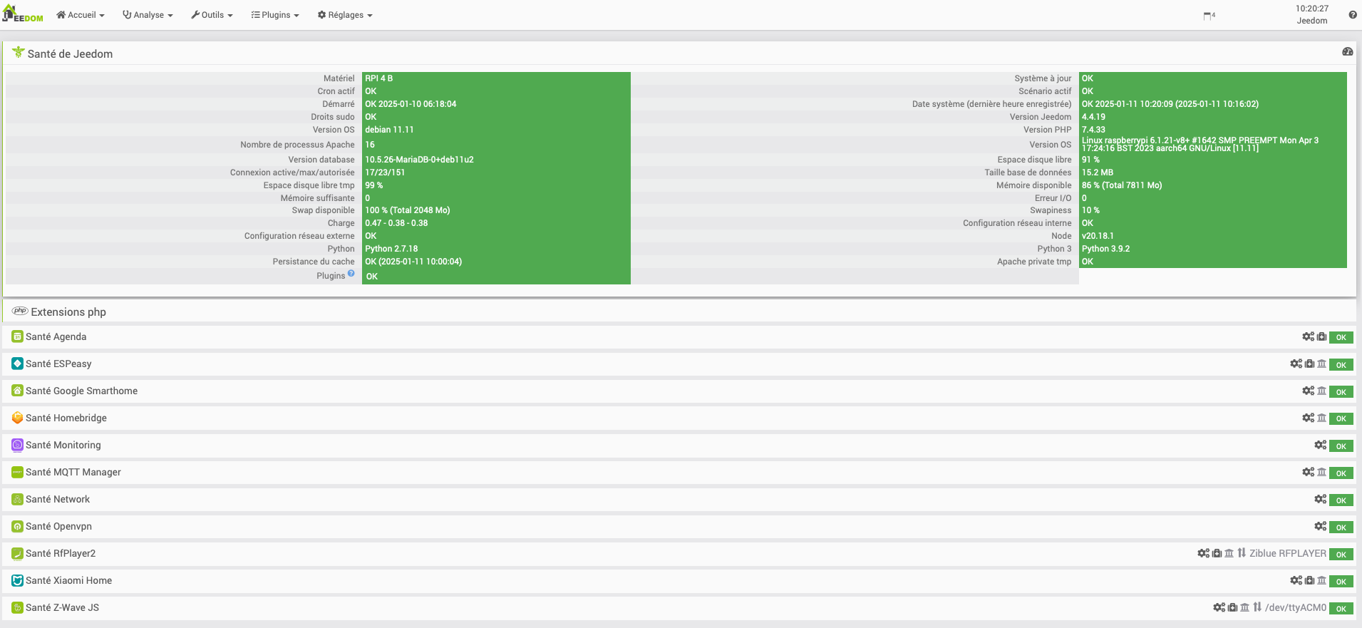

Voila les captures demandées, peut être que ce que je recherche n’existe pas.

Je me demande ce que vous cherchez comme log ? Vous vous attendez à un log nommé « core » si je comprends bien ? Il n’y en a pas.
Les erreurs 500 se trouveront dans le log http.error
Mais si vous les avez vidés il faudra sans doute attendre de reproduire le problème…
Et sur votre capture c’est pas le nombre de lignes dans le log, c’est le nombre dans la timeline. Il faut aller dans les paramètres logs > Logs
