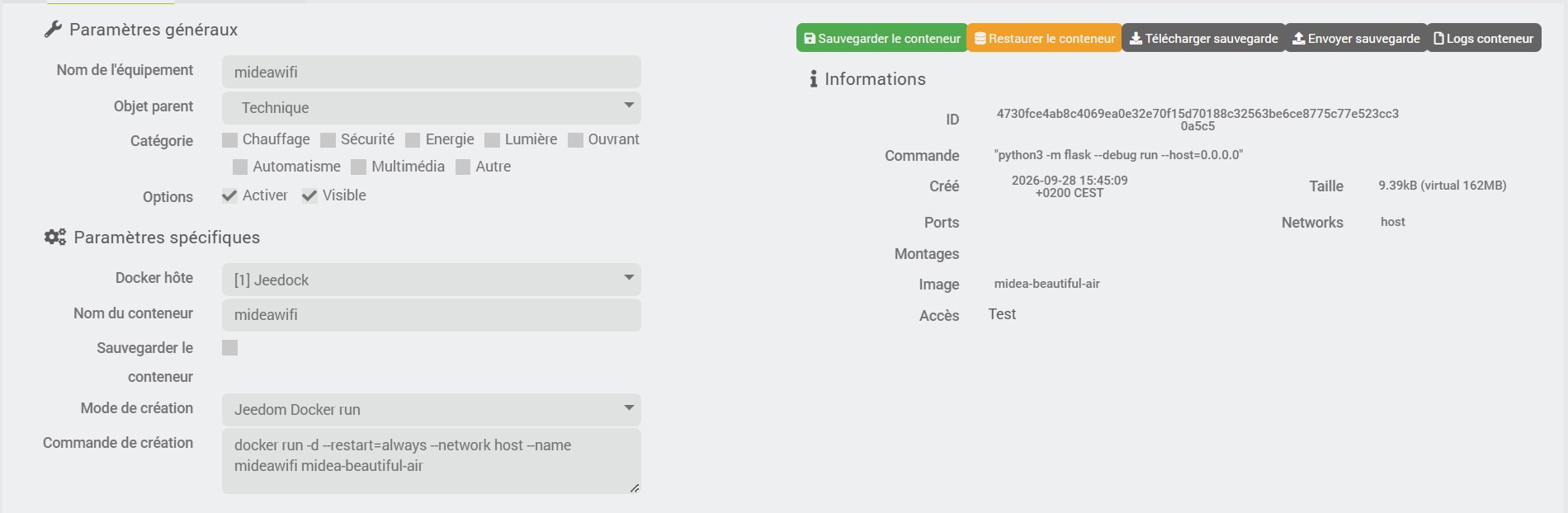

=> effectivement, l’objet est bien créé dans le plugin docker2

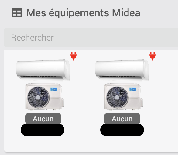

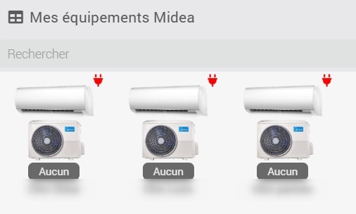

je précise, les clim sont considérée comme hors ligne avec l’icon de prise rouge (elles sont bien entendu connectées et sous tension ^^)

je vois qu’il va bien trouver mes clim (en haut) et apres il vient le “Too many retries”. mais je ne connais pas exactement ce que fait l’outil.

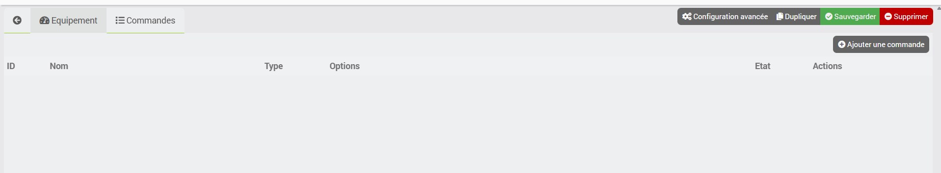

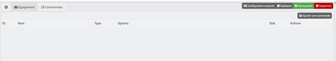

Et mes 3 clims n’ont aucune commandes :

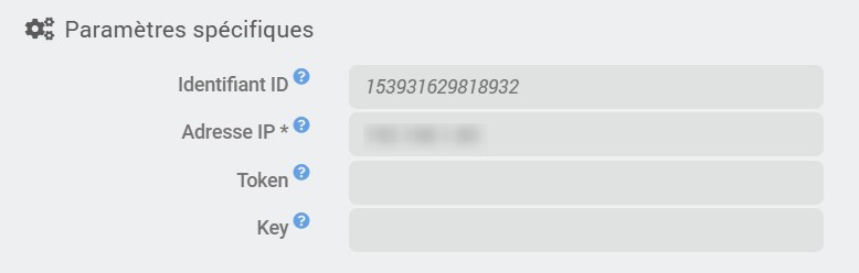

J’ai mis les bonnes ip dans la page de config de l’équipement
Quand je tente de faire une save sur une des clim (genre pour mettre l’ip) j’ai l’erreur dans le log du container :

j’ai relancé les étapes apres les dépendances (activation docker + démarrage du container)
le container est bien créé :
il est bien actif. d’ailleurs, on voit bien le démarrage dans les logs :

je viens donc de refaire “ajout automatique” et j’ai bien les 3 splits de créés

par contre, j’ai tjs 0 commandes de créées / petite prise toujours en rouge sur l’écran des équipements midea…
et le token + key qui devraient surement être rempli sont vides :
