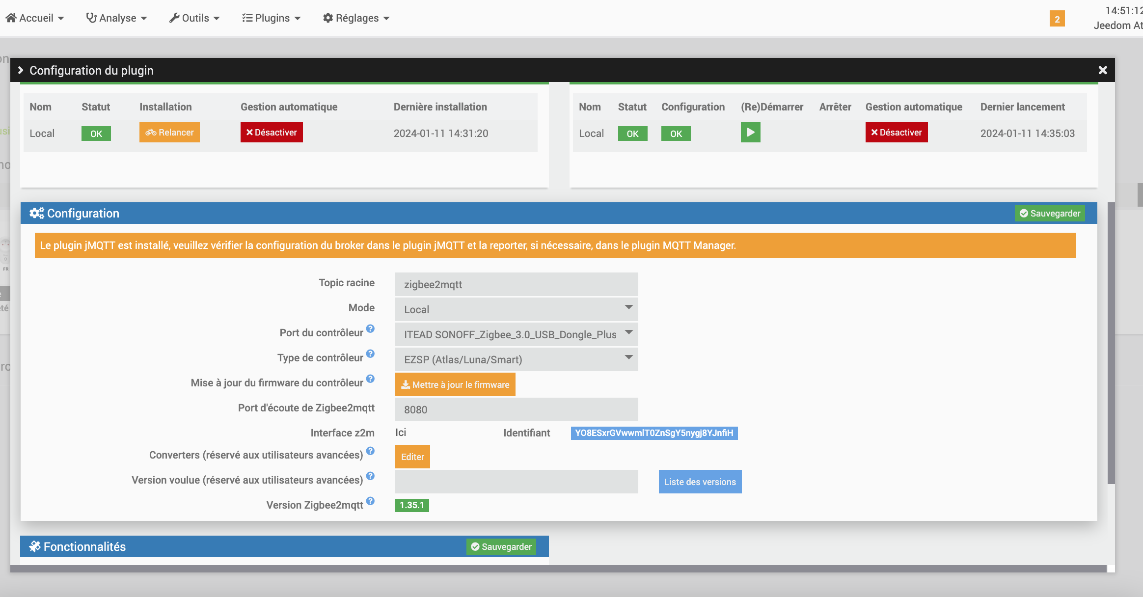

Bonjour, je continue la discussion car apparemment elle n’est pas close car j’ai le même problème, commandes incomplétes remontées (voir PJ). Je m’attendais à avoir un peu plus de commandes comme indiquées sur la doc principalement les infos instantanées de puissances et production?
Je suis sous Jeedom Atlas et dernière version MQTT 1.35.1 avec Clé Sonoff Zigbee 3.0 version B

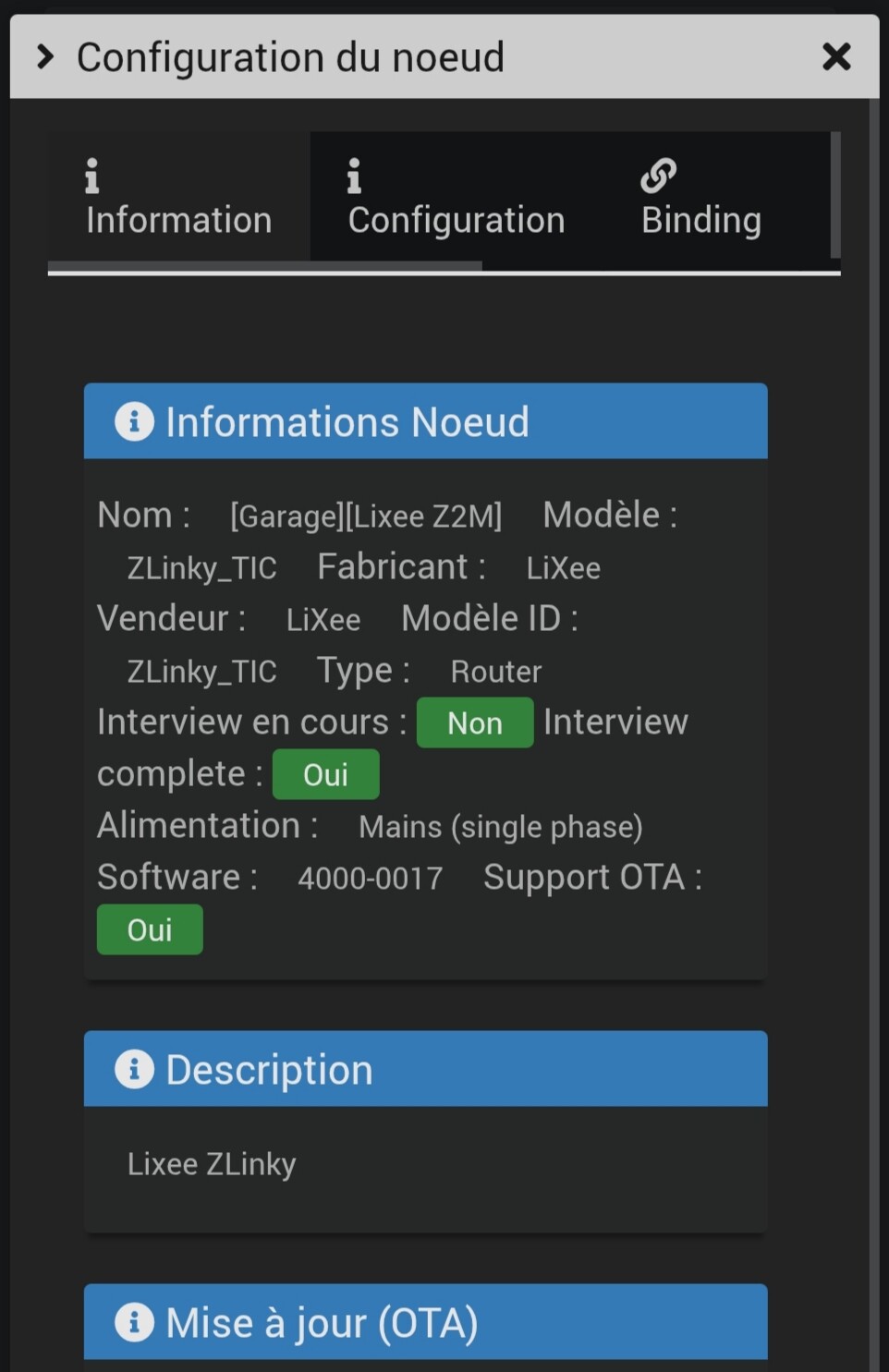

Et côté firmware, tu as quelle version ?
Via OTA tu peux mettre à jour si besoin.
Il me semble qu’on est en V17 actuellement
j ai cette info :
4000-0012
20221121
Donc V12.
Il serait bien de mettre à jour

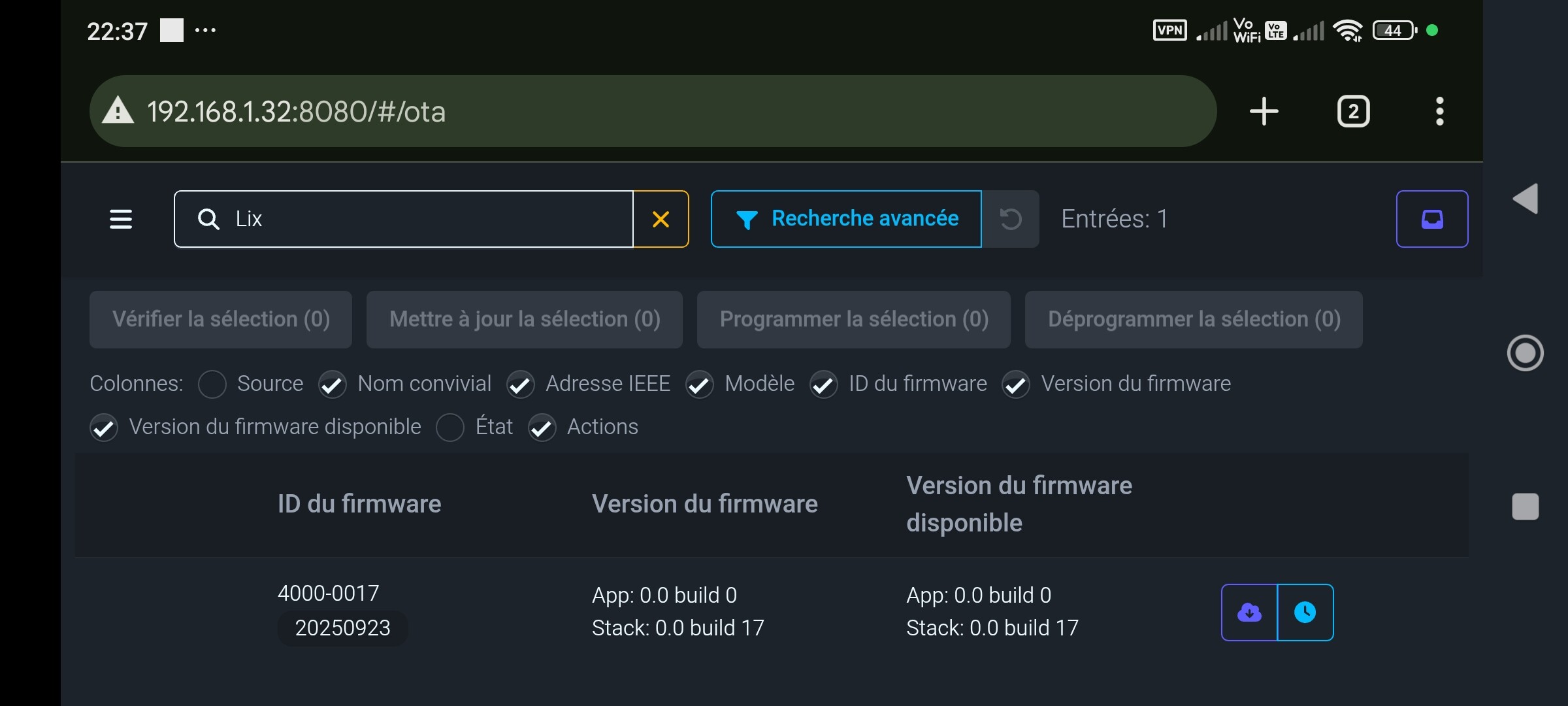

Non fais-le via le menu OTA du front-end, tu pourras mieux suivre l’avancement
je suis complètement perdu avec jeezigbee ; je la vois via jeezigbee ; je ne vois pas la mise à jour via le front-end…
C’est un onglet spécifique, mise à jour OTA de mémoire.
Sinon en passant par :
http ://ipdejeedom :8080/#/ota
Ça devrait le faire :wink:
non désolé j ai beau chercher y a rien, hormis directement via le plugin dans jeedom mais rien dans le zigbee2mqtt
