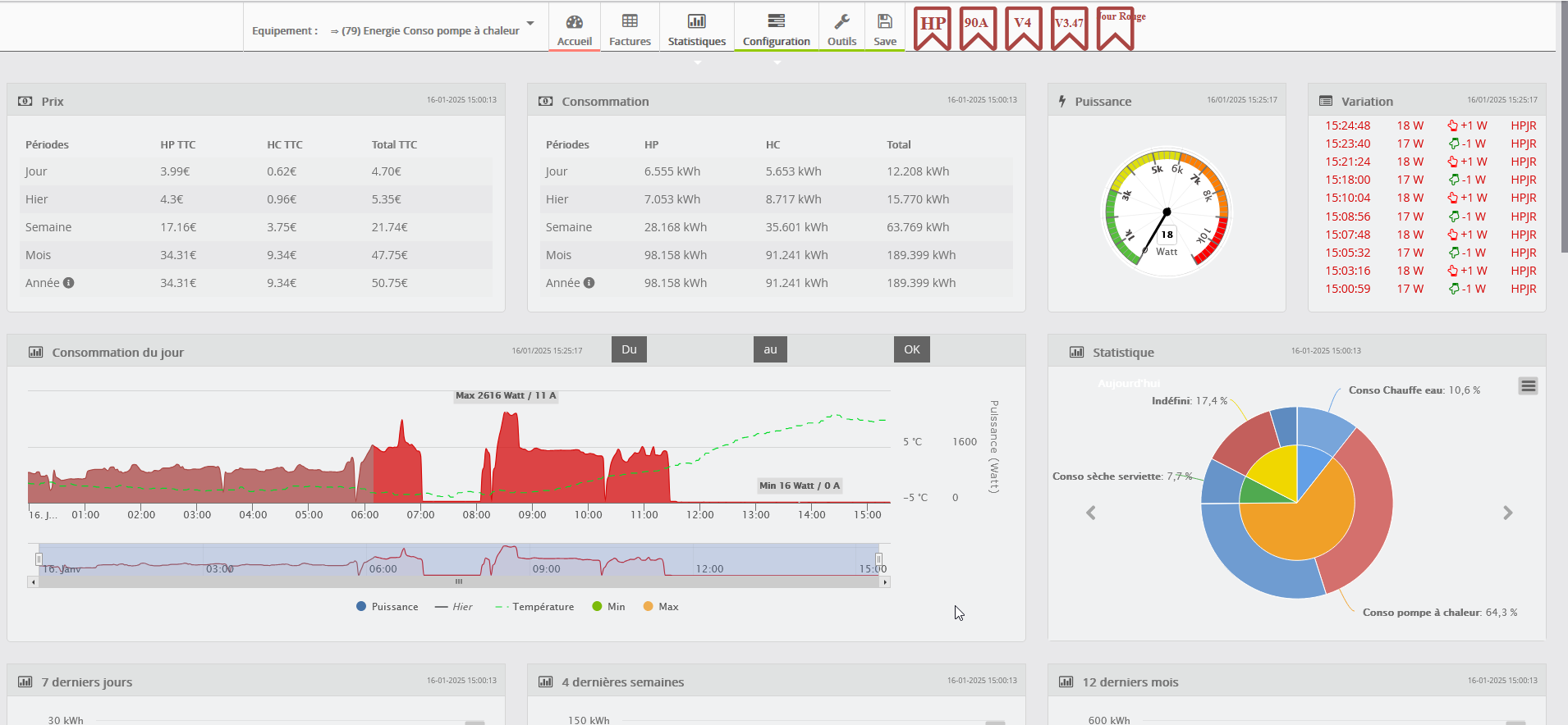

Une alternative, plus coûteuse, est d’acheter des pince ampèremétrique connectées (un exemple) et de récupérer la consommation des plus gros postes dans Jeedom. Le plugin suivi-conso (payant mais vaut très largement le prix) te permet d’afficher l’historique des consommation. C’est la solution que j’utilise (je récupère la conso du chauffe eau, du chauffage salle de bain et de la pompe à chaleur plus la conso globale avec le module Lixee), voici ce que ça donne couplé au plugin suivi-conso pour l’affichage :
