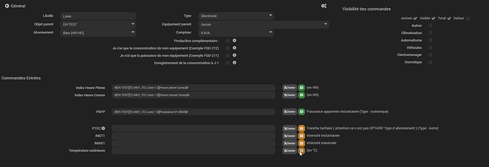

J’aimerai intégrer mon lixee dans le plugin suivi conso, en effet, je ne comprend pas comment le compléter, voici ma configuration suivi conso :
Et voici ce que remonte mon Lixee.
Que puis-je mettre dans PTEC, INST1 et IMAX1 ?
Pour information, j’ai un contrat HP/HC (TIC Historique)
Merci pour votre aide :slight_smile:
Tu n’as pas une commande qui te donne l’info HC/HP (à mettre dans le PTEC)?
Et pour l’intensité si tu ne l’as pas dans tes commandes, tu peux diviser la puissance par la tension
Moi je fais comme cela, n’ayant pas la tension. C’est un peu approximatif
maxbetween(#[Consommation][Conso Maison RFlayer][power]#, midnight,now)/230
Et pour le IMAX1, j’historise ma puissance et en faisant le maxbetween, cela me permet d’avoir l’intensité max de la journée

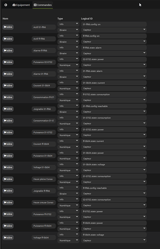

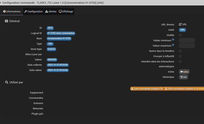

Les valeur HP et HC sont dans state/consumptiondans chacun des deux ZHAConsumption (un qui fini par 01 et l’autre 02)
J’ai bien cet état mais ne retrouve pas le HP HC dans un des deux ?

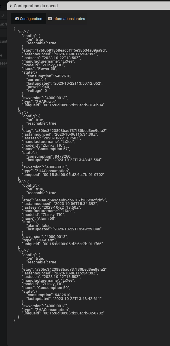

Ben la y en a 1/2, regardes dans les « donnes brutes »
Tu parles de ça ?
Regarde LTARF, il affiche quoi ? Il doit t’afficher HP ou HC ou quelque chose de proche.

je ne retrouve pas ceci dans mon équipement via jeedom ? je dois rajouter une commande ou autre ?
Oui il faut ajouter avec
Cluster : 1794
Attribut : 32 TEXTE

Si je comprend bien, je dois juste ressortir HP ou HC en fonction de l’heure de mon contrat ?
le plugin suivi conso va interprété HC ou HP donc ?
Oui passe sur le i avec la souris à droite de PTEC.
