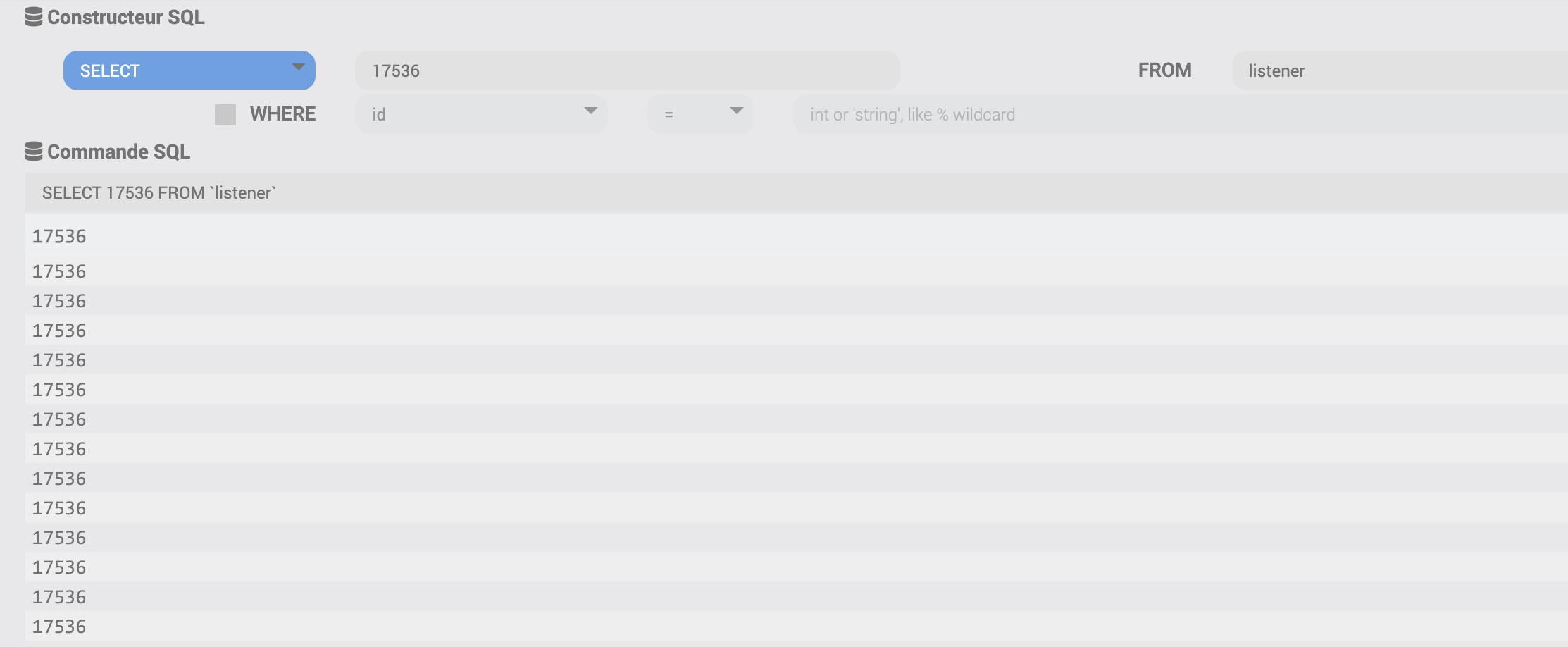

Va voir dans la table listener pour voir si tu vois l’ID dans les events et tu auras la class donc le plugin

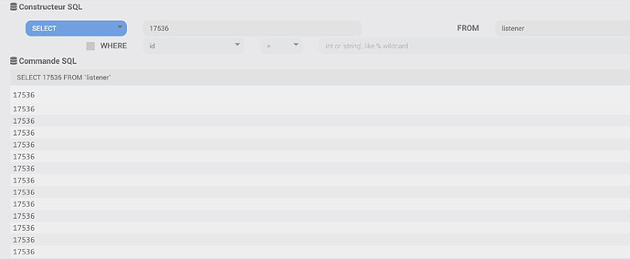

Salut bison,
tu parles de ça ?
Oui mais laisse * dans le champs select :grinning:
Tu dois pas avoir tant de listener donc après tu verras le numéro dans la colonne id ou events
pfff ah ces débutants :joy:
Bon rien de plus, il n’est pas là :

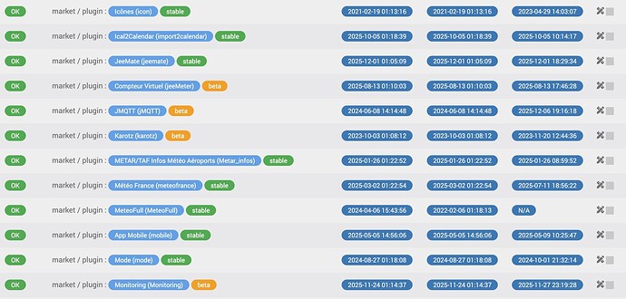

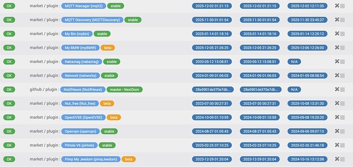

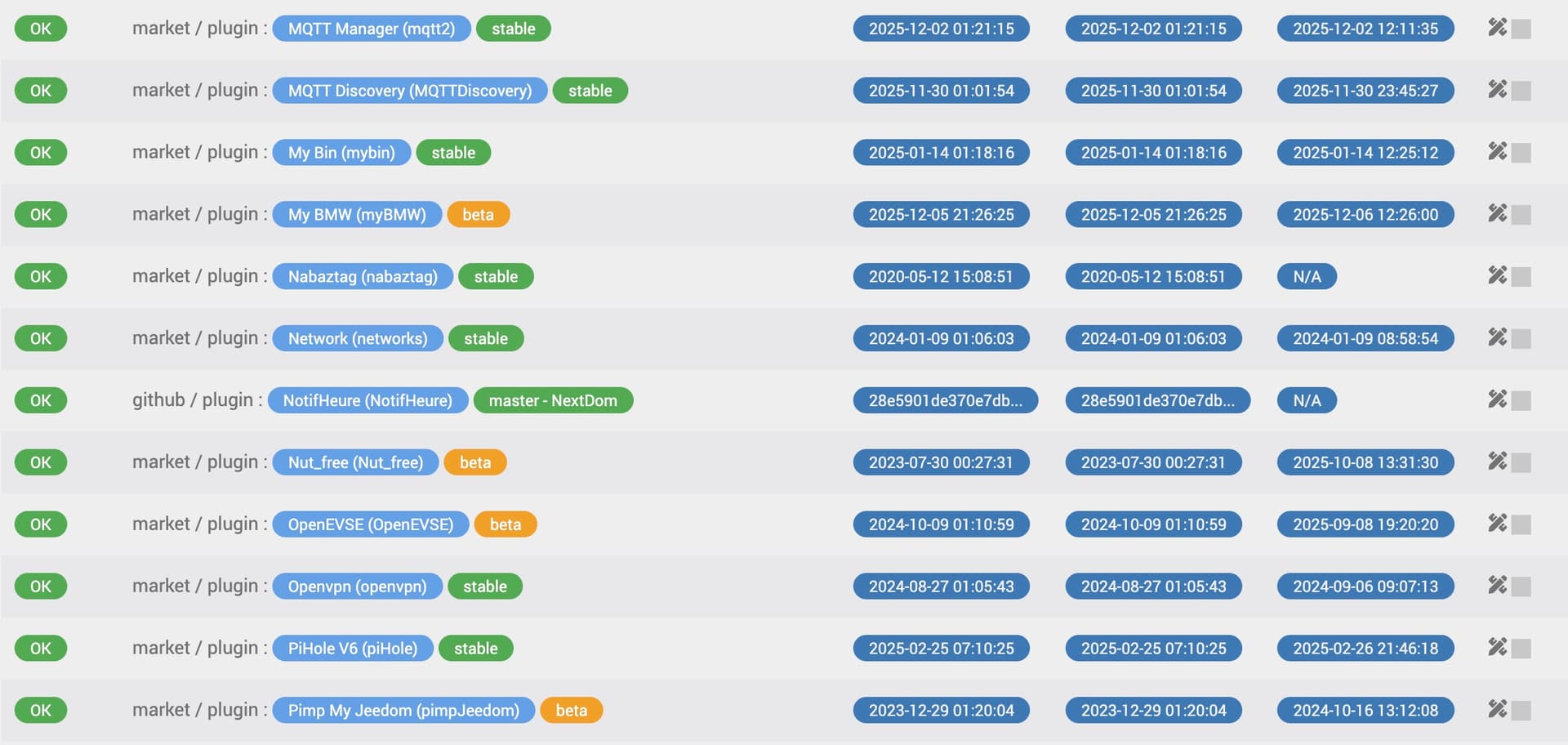

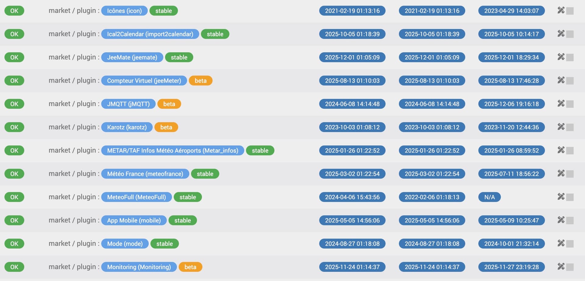

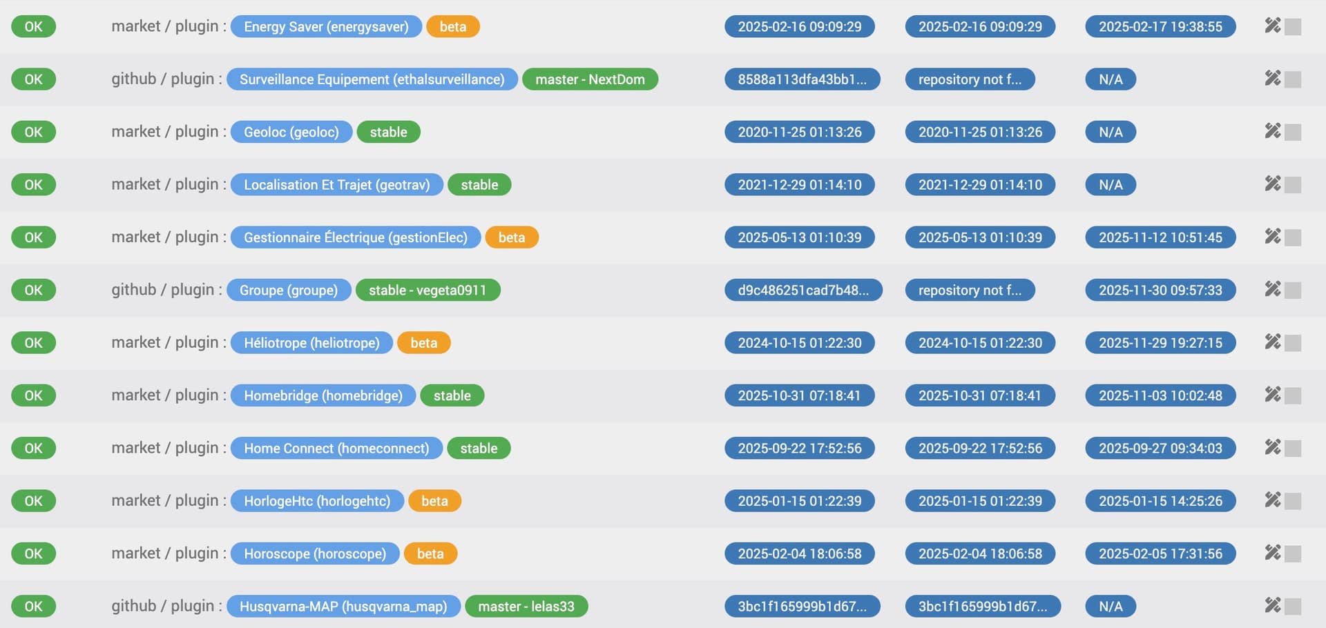

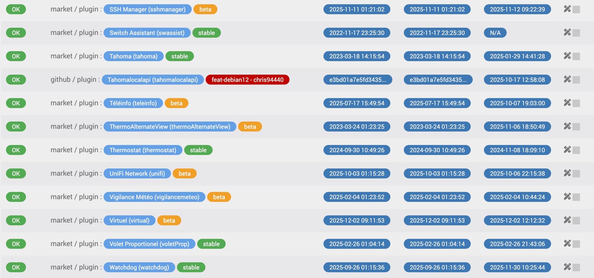

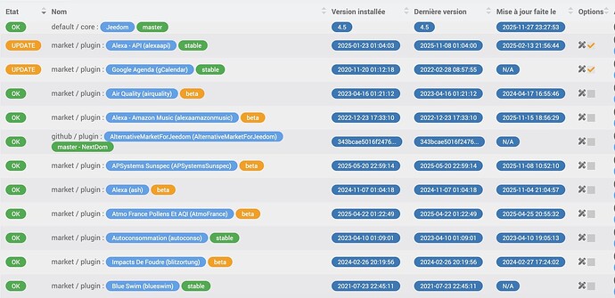

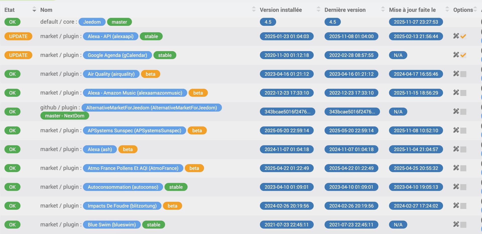

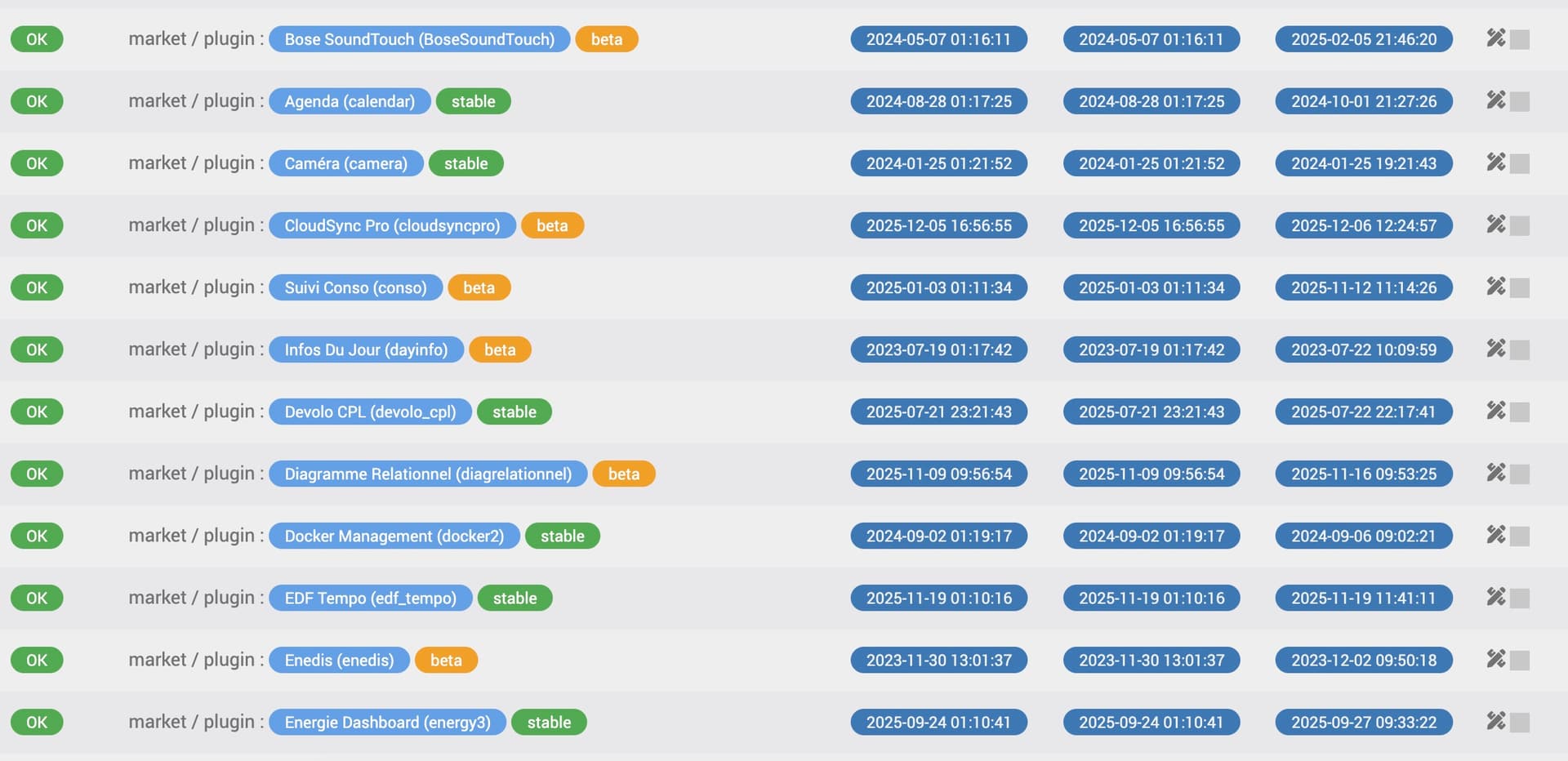

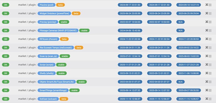

Tu peux faire une copie d’écran du centre de maj de jeedom ?
Parfois dans ce genre de cas de figure on à des plugins qui apparaissent dans la liste sans date d’install ou sans numéro de version.

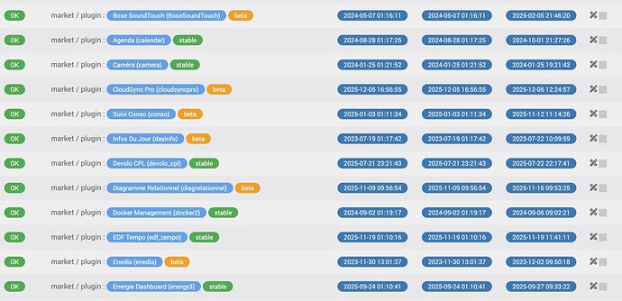

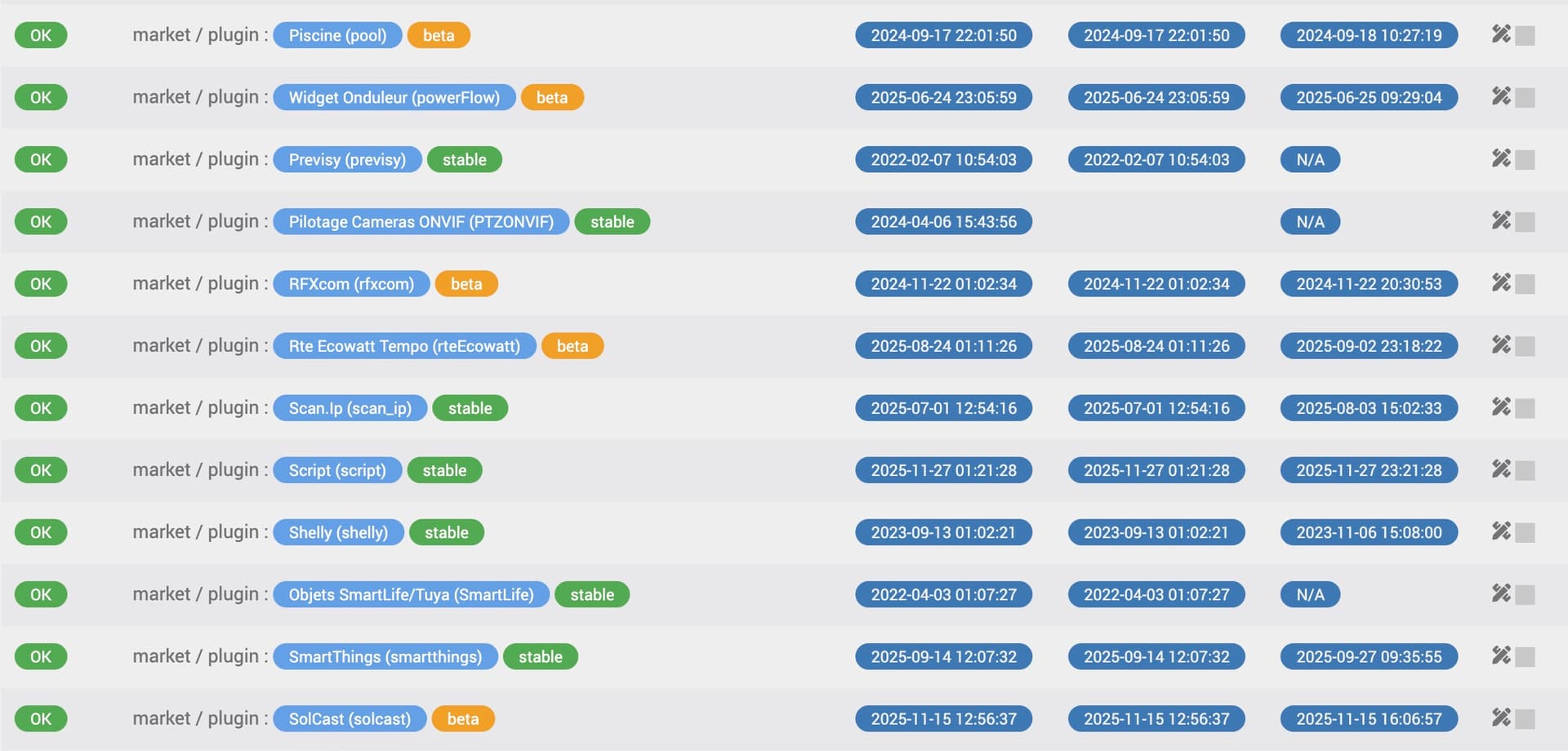

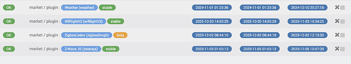

Bonsoir Aurel,
Voilà la longue liste :slightly_smiling_face:
Bon ben zut décidément je vois pas comment retrouver le fautif :sweat_smile:
