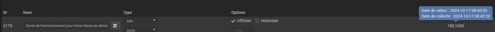

Je mets à jours la commande #2179# mais je n’ai plus aucun log montrant le passage par la fonction solcast_event

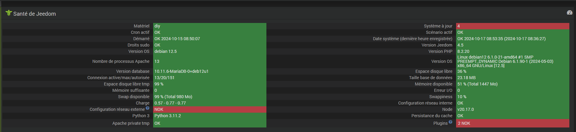

Il est normal que la conf externe ne soit pas bonne et c’était déjà comme ça
Pas de soucis sur mon Jeedom de PROD en 4.4.18

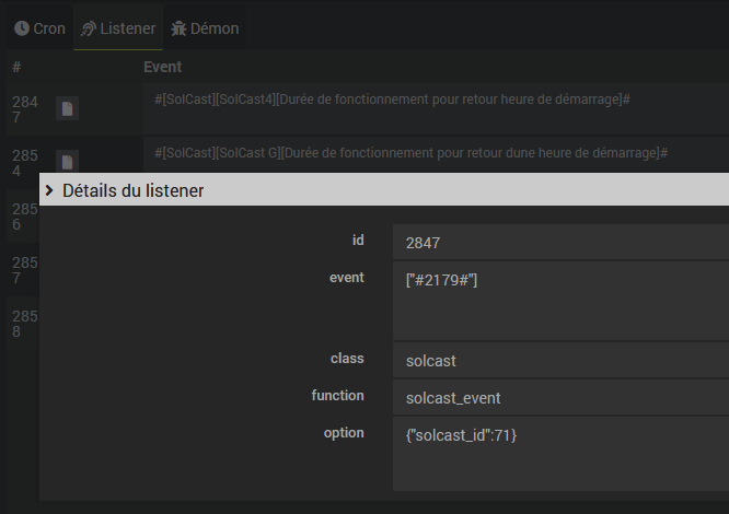

Il faudrait plus de log dont les logs listenner pour faire une analyse.
Merci Loïc, je n’avais pas vu qu’il y avait un log « listener », c’était donc un problème de déclaration non static du coup corrigé avec : public static function solcast_event($_option) {
