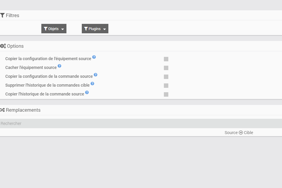

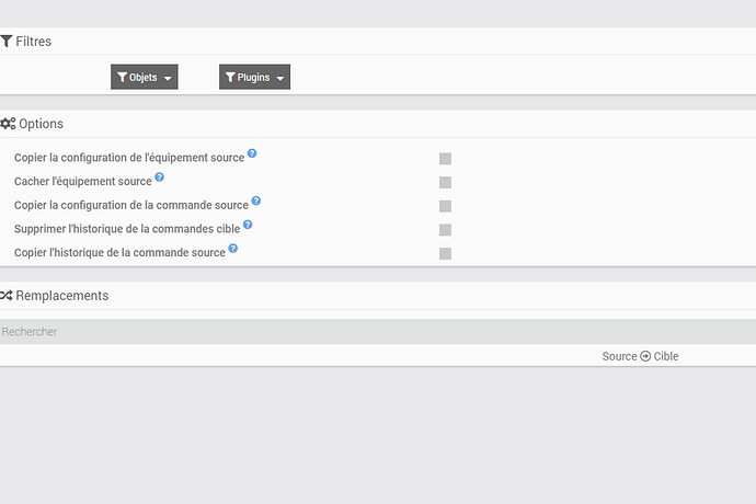

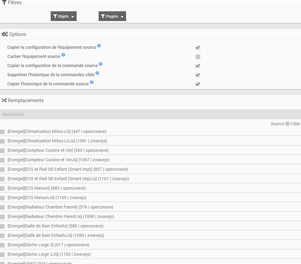

je parle de la liste des modules dans l’outil de remplacement voir screen ci dessous pour une bascule de zwave a zwave js
ca fonctionnait il ya deux jour avant mon passage en https
je suis sous odroid N2, memoire emmc 64g, buster et jeedom 4.3.12
Objet : tous, Plugin: tous

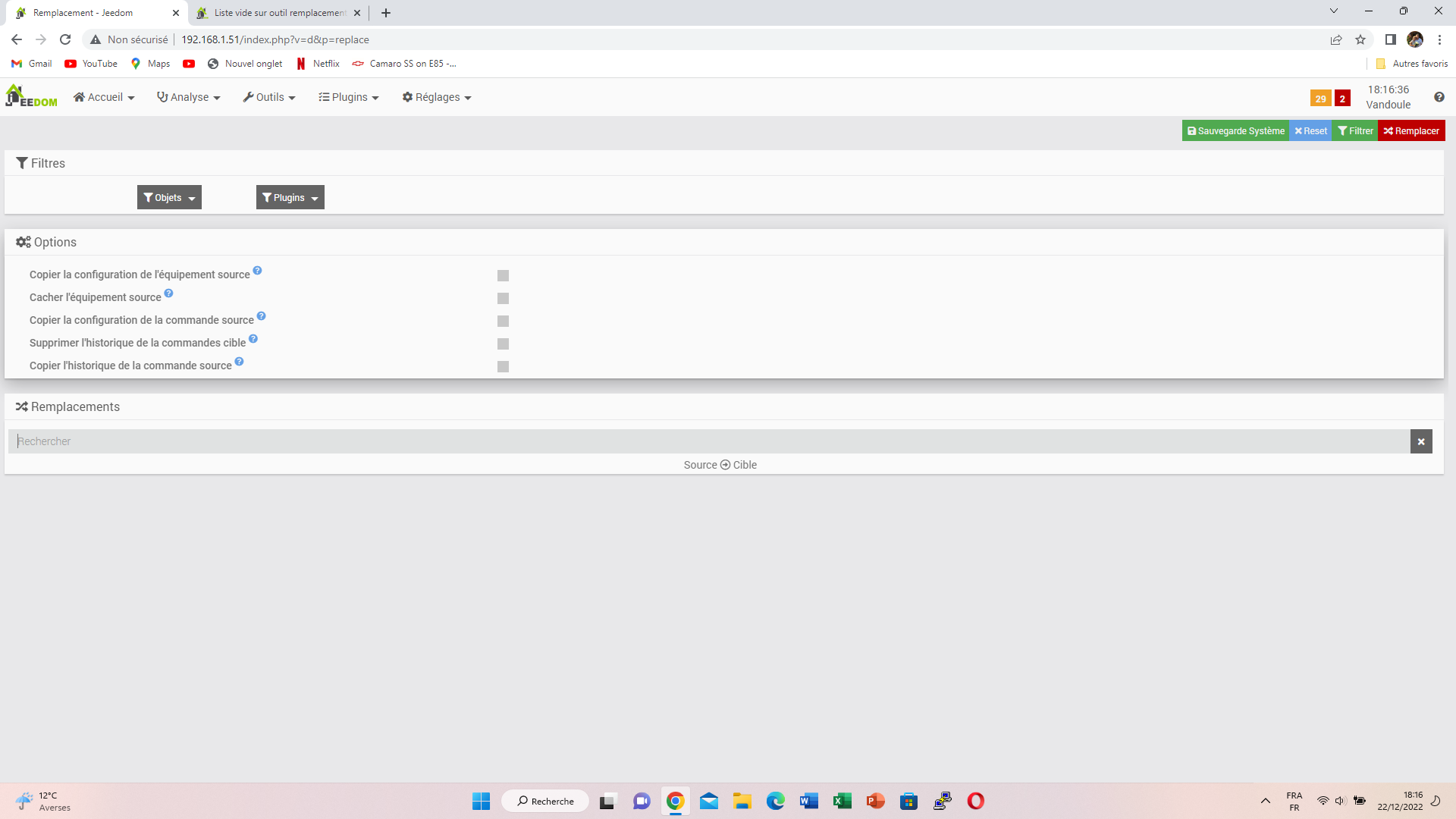

Bon ba rien de mieux. Je viens de tester avec mon adresse IP local et c’est pareil toujours une liste de module vide !!

en plus c’est pas une histoire de https ton souci, car vu le snapshot d’écran en local sur l’ip tu est en http. donc il faut investiguer ailleurs si le bouton filtrer n’affiche pas la liste complète.
