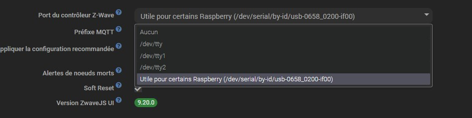

en illustration :

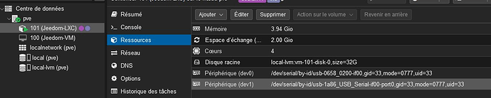

Pour que tu aies un peu de détail, je suis sous PROXMOX en LXC
Debian 11
j’ai fais mon montage :
Pour le ZWave JS, aucun souci, j’ai bien la clé qui remonte

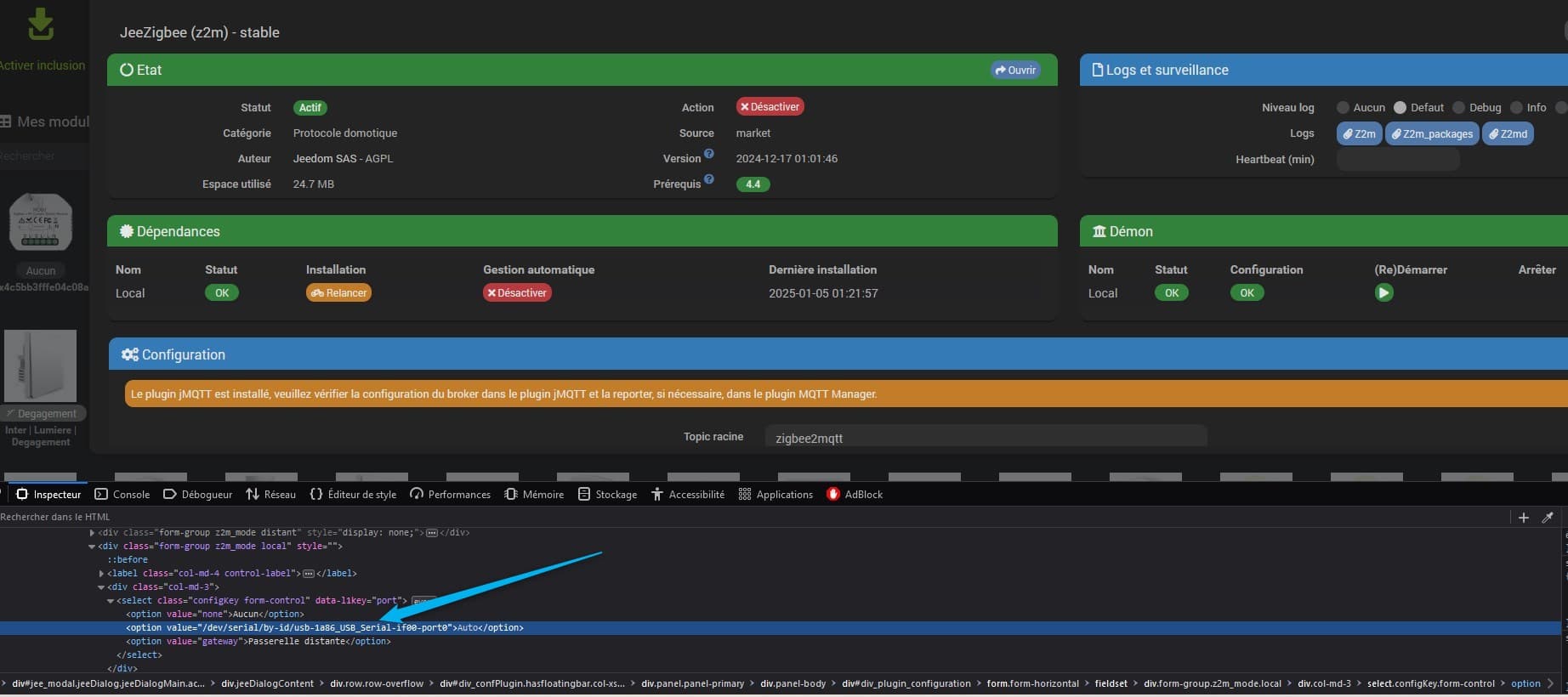

pour JeeZigbee, la liste est vide, en éditant le PHP en direct je le rajoute manuellement :
J’édite le AUTO pour le remplacer avec le lien de ma clé :
et je le retrouve dans la liste et le demon est OK
mais à chaque reboot je perds le lien donc je voudrais l’encrer en dur
