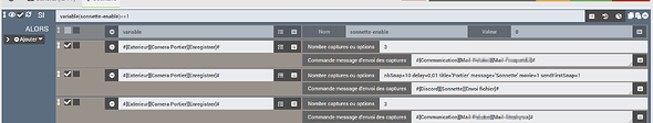

J’ai une camera a ma porte d’entrée et je veux que quand on sonne a la porte, je recoive un screenshot / video sur mes 2 adresses mail et sur discord.
Je suis en V 4.0.52, tous les plugins a jour (3/05/2020)
Mon scénario se lance bien
mais je n’ai toujours que le premier « Enregistrer » qui est envoyé
je ne reçois rien pour les autres et si j’inverse les 3 commandes, c’est toujours la premère qui fonctionne.
Voila les Logs (pour moi, tout est bon):

[2020-05-03 13:00:26][SCENARIO] Exécution de la commande [Exterieur][Camera Portier][Enregistrer] avec comme option(s) : {"background":"0","title":"3","message":"#1#"}
[2020-05-03 13:00:26][SCENARIO] Exécution de la commande [Exterieur][Camera Portier][Enregistrer] avec comme option(s) : {"background":"0","title":"nbSnap=10 delay=0,01 title=\u2019Portier\u2019 message=\u2019Sonnette\u2019 movie=1 sendFirstSnap=1","message":"#18254#"}
[2020-05-03 13:00:26][SCENARIO] Exécution de la commande [Exterieur][Camera Portier][Enregistrer] avec comme option(s) : {"background":"0","title":"3","message":"#175#"}

C’est comme si la première commande Enregistrer bloquait les autres.
