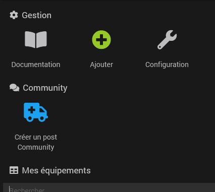

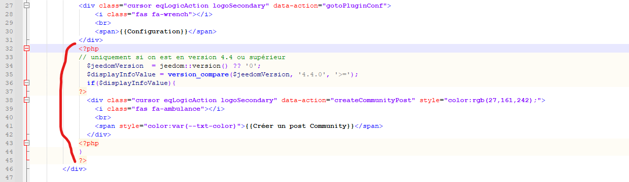

OK du coup j’ai rajouté une autre fonction parce que c’était pas bien pratique pour récupérer la fonction à appeler getDocumentation() ou getDocumentation_beta() et je voulais pas toucher à ta belle fonction isBeta
Il y a surement d’autres façons de faire, comme souvent, mais je vais faire comme ça :
public static function getDocumentation() {
$plugin = plugin::byId('blitzortung');
if (self::isBeta()) {
return $plugin->getDocumentation_beta();
} else {
return $plugin->getDocumentation();
Puis data-location="<?= blitzortung::getDocumentation() ?>"
Oui j’ai suivi ton sujet avec attention mais pas encore avec assez d’attention pour savoir ce qu’il fallait ajouter pour le prendre en charge et il me semblait avoir compris (j’ai peut-être lu trop vite) que seul le core 4.4 avait été modifié

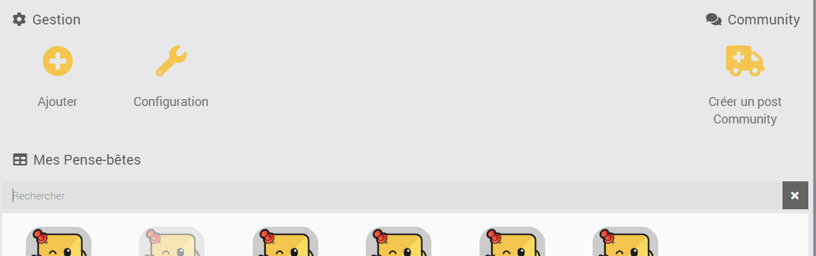

Ce qui permet d avoir le rendu sur JC par ex, ou comme sur plugin-remindme, sur une meme ligne plutot que bouffer une ligne supplémentaire « pour rien » :
