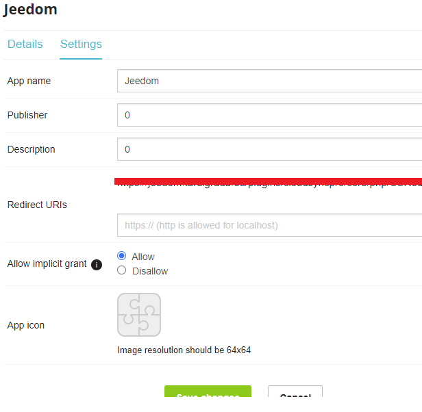

  • J’ai configuré le plugin et quand je veux le tester je suis transféré sur le site de PCloud avec ce message « This ‹ redirect_uri › is not autorized. »

Je viens de faire un test et je n’ai aucun souci pour associer mon compte pCloud à celui de Jeedom
Es-tu sûr de l’URL que tu as indiqué dans l’application pCloud ?
Justement dans PCloud ils ne me laissent pas saisir d’URL…
Merci beaucoup @thanaus ça y est j’ai réussi !!! mille mercis. J’avais saisi l’URL mais elle n’apparaissait pas et le message de PCloud m’avait perturbé.
