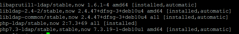

voir le screen
ldap-utils et php7.0-ldap, les autres devraient je penses s’installer en dépendance
Sinon faire un « apt list --installed |grep ldap » pour vérifier
