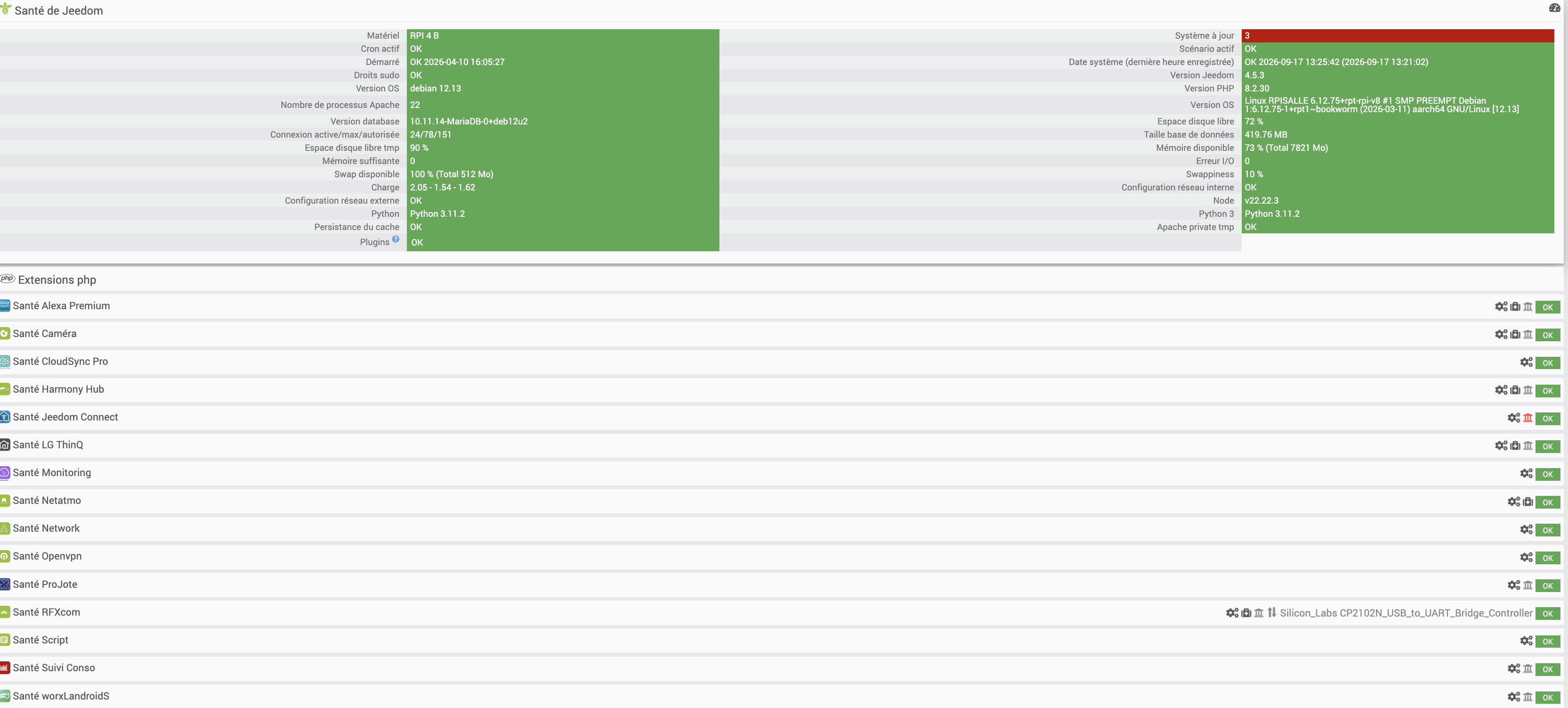

Toujours pas de logs ni de page santé.

pour la maj de jeedom, j’attends encore un peu car j’ai eu pas mal de problèmes suite aux maj jeedom et bcp de choses en panne sur certains de mes 40 plugins. et parfois carrément fresh install à faire.

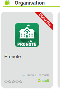

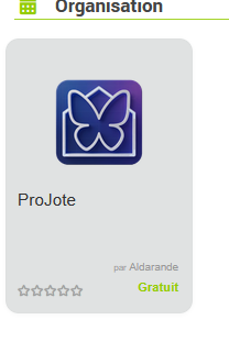

c’est #plugin-projote ça (et qui est uniquement en beta), pas plugin-pronotlink.
EDIT : visiblement c’est l’étiquette plugin-pronotlink qui est utilisé pour les sujets sur le plugin-projote car l’étiquette #plugin-projote n’existe pas (car pas de stable à ce stade).
akenad :slight_smile:
??? pronotlink n’est pas projote ???
si si c’est bien le même tu m’as fait douter un instant :slight_smile:
non ce n’est pas le même
on le verrait si on avait la page de config
arf pour une fois que j’ai raison Mips :wink:
“PronotLink” et “ProJote” désignent en pratique le même projet/plugin Jeedom, avec une nuance importante sur les noms.
  • plugin-pronotlink est l’identifiant historique du plugin dans Jeedom.
  • ProJote est le nom donné au nouveau plugin développé par Aldarande.
  • Dans Jeedom, il peut apparaître comme « Plugin Pronote » alors que la documentation et les fichiers utilisent ProJote. C’est justement ce qui crée la confusion
Donc oui : ton ProJote est bien le plugin Pronote/PronotLink dont tu vois parfois la référence plugin-pronotlink dans la communauté Jeedom
ce n’est pas parce que l’IA dit le contraire que c’est vrai…
non mais pour le coup je suis sûr. et Aldarande assure sur Projote/Pronotlink
plugin-pronotlink est l’ancien nom du plugin de Thibaut qui a été repris par aldarande. (enfin si je ne me trompe. lol
tu te trompes:

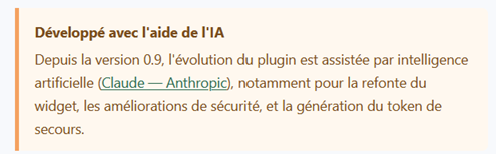

j’ai relu le script et l’installation des dépendances sur ce plugin est une usine à gaz et ré-invente la roue, il donne mal à la tête, rien d’étonnant puisque ca été fait par une IA sans supervision… mais il travaille dans son environnement sans toucher les autres;
D’ailleurs jusqu’ici on n’a pas de confirmation que les dépendances de rfxcom soient réellement impactées, on ignore même l’erreur rencontrée réellement…
On est en train de chercher après un problème qui n’existe peut-être pas et qui aurait été généré par une IA… je vais arrêter de chercher ici moi
