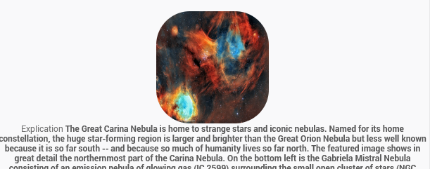

L'état ne s'actualise et reste à 0 avec le message d'erreur: {"state":"ok","result":"0"}
j’essaie de récupérer une info JSON à partir d’un url, la fonction fonctionne bien et elle renvoie la bonne chose.
La fonction :
public function getPhotoOfTheDayExplanation() {
	  // Clé API de la NASA
	  $api_key = 'ma_clé_api';
	  // URL de l'API de la NASA
	  $url = "https://api.nasa.gov/planetary/apod?api_key=$api_key";
	  // Récupération des données de l'API
	  $response = file_get_contents($url);
	  $data = json_decode($response, true);
	  // Récupération de l'explication de la photo
	  $explication = $data['explanation'];
	  // Affichage de l'explication
	  echo $explication;
et ensuite la fonction execute mets à jour la commande « Explication », cependant j’ai ce message d’erreur qui apparait :
The Great Carina Nebula is home to strange stars and iconic nebulas. Named for its home constellation, the huge star-forming region is larger and brighter than the Great Orion Nebula but less well known because it is so far south -- and because so much of humanity lives so far north. The featured image shows in great detail the northernmost part of the Carina Nebula. On the bottom left is the Gabriela Mistral Nebula consisting of an emission nebula of glowing gas (IC 2599) surrounding the small open cluster of stars (NGC 3324). Above the image center is the larger star cluster NGC 3293, while to its right is the emission nebula Loden 153. The most famous occupant of the Carina Nebula, however, is not shown. Off the image to the lower right is the bright, erratic, and doomed star known as Eta Carinae -- a star once one of the brightest stars in the sky and now predicted to explode in a supernova sometime in the next few million years.{"state":"ok","result":"0"}
en gros la description + un message d’erreur « {« state »:« ok »,« result »:« 0 »} ».
Et la commande explication reste à 0.
Ah oui, et pour info voici la fonction execute:
public function execute($_options = array()) {
	  $eqlogic = $this->getEqLogic(); //récupère l'éqlogic de la commande $this
	  switch ($this->getLogicalId()) { //vérifie le logicalid de la commande
	    case 'refresh': // LogicalId de la commande rafraîchir que l’on a créé dans la méthode Postsave de la classe vdm .
		$info = $eqlogic->getPhotoOfTheDayExplanation(); //On lance la fonction getPhotoOfTheDayExplanation() pour récupérer l'explication de la photo du jour et on la stocke dans la variable $info
		$eqlogic->checkAndUpdateCmd('explanation', $info); //on met à jour la commande avec le LogicalId "explanation"  de l'eqlogic
		break;
Des idées pour corriger ca ?
Merci d’avance :slight_smile:

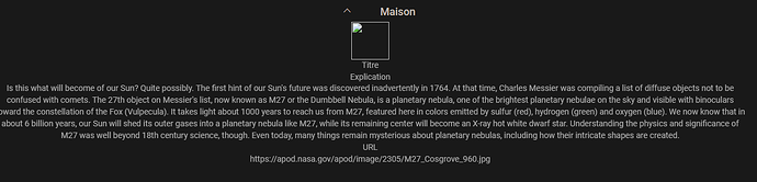

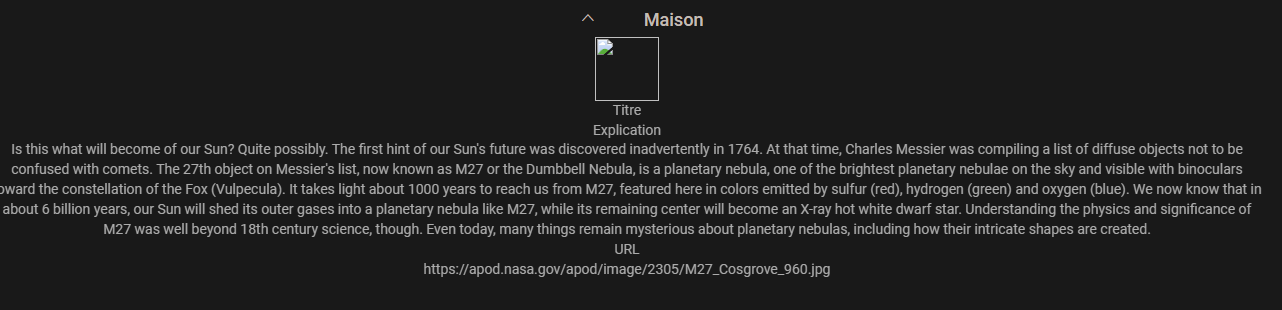

Regardez dans la console du navigateur s’il y a des erreurs. ( CSP )
Il faut que tu passes la fonction toHtml du plugin pour pouvoir faire ton propre widget. La doc Jeedom est bien faite et te permettra d’appréhender cette fonction :stuck_out_tongue_winking_eye:
A ta dispo si besoin
Xav

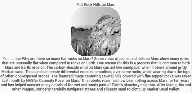

toHtml c’est l’étape suivante. Il y a une erreur de CSP si le navigateur va chercher l’image avec l’url de la NASA.
L’image doit etre stockée en local avant.
Ah yes, je ne pensais pas que le widget « core » permettait d’afficher une image ! Faudra que je teste !
Pas réussi à afficher une image avec un widget du core non plus.
J’ai fait un widget.
Mais pour le moment, il a un CSP et pas d’image à afficher.
Mmh, qu’est-ce qu’un CSP ? Désoler si ça peux paraître bateau mais je ne connaissais pas avant ça.
Content Security Policy.
En 2 mots on indique au navigateur via un header spécifique quels sont les domaines autorisés sur lesquels faire des requêtes pour récupérer des ressources (images, CSS, js…)
Dans le cas de jeedom, cette déclaration est faite dans la config apache, le serveur Web.
Donc si une page tente de charger une ressource depuis un autre domaine, le navigateur va bloquer la requête car c’est signe d’une injection potentielle (donc de hack)

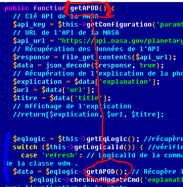

public function getAPOD() {
	  $api_key = $this->getConfiguration('param1');
	  $api_url = "https://api.nasa.gov/planetary/apod?api_key=$api_key";
	  $response = file_get_contents($api_url);
	  $url = $data['url'];
	  $titre = $data['title'];
	  //return[$explication, $url, $titre];
		$data = $eqlogic->getAPOD(); // Récupère les données de l'API de la NASA
        $eqlogic->checkAndUpdateCmd('explanation', $data[0]); // Met à jour la commande "explication" avec l'explication de la photo
        $eqlogic->checkAndUpdateCmd('url', $data[1]); // Met à jour la commande "url" avec l'URL de la photo
        $eqlogic->checkAndUpdateCmd('titre', $data[2]); // Met à jour la commande "titre" avec le titre de la photo
		$destinationPath = __DIR__ . "/../../image"; // Chemin de destination où l'image sera sauvegardée
        $imageFile = downloadImage($url, $destinationPath);
        if ($imageFile !== false) {
          // Mise à jour de la commande "image" avec le chemin local de l'image
          $eqlogic->checkAndUpdateCmd('image', $imageFile);
		break;
cependant, aucune des commandes ne s’actualise, et l’image ne se télécharge pas non plus, je ne sais aps comment faire pour régler ce soucis, je vous mets le code en entier ci-dessous ci besoin :

Que disent les logs de l’exécution ?
Pour debugger, il faut ajouter des messages dans le code pour voir par où ca passe:
message::add(__CLASS__, "Start getAPOD");
message::add(__CLASS__, "Case refresh");
message::add(__CLASS__, "End getAPOD");
Avec ces messages bien placés, vous devriez voir qu’il ne passe jamais dans le case refresh. → pas de maj des commandes ni de téléchargement de l’image.
  • Heureusement que les commandes ne se mettent pas à jour. Ca ferait une boucle infinie. La fonction getApod se rappelle elle même…
  • Le refresh de la tuile ne fait plus rien. Le code de la fonction execute s’est enfui dans getAPOD().Ce que j’ai surligné en bleu ci-dessus avec le break; doit être réintégré dans cette fonction.
  • Avez-vous re-sauvé l’équipement pour que la commande image soit créée?
  • Le répertoire image existe-t-il dans le répertoire du plugin? Ce n’est pas non plus un emplacement autorisé. Les données récupérées par le plugin doivent être mise dans un répertoire data à la racine du plugin.
  • Nettoyez le code. Respectez la structure d’un plugin.
Super ! Merci, suite a quelque bug j’ai mis plus de temps que prévue. Maintenant il ne me reste plus qu’a afficher l’image sur le widget et le tour est joué. Merci encore. Peut-être que j’aurais encore besoin de votre aide :).
Bonjour, du coup je reviens vers vous, j’ai fonc ma focntion getAPOD qui fonction tres bien, cependant ma fonction toHtml() a l’air de faire défaut :
  public function toHtml($_version = 'dashboard') {
	  $replace = $this->preToHtml($_version);
      if (!is_array($replace)) {
          return $replace;
      $version = jeedom::versionAlias($_version);
      $url = $this->getCmd('info', 'url');
	  $replace['#url#'] = (is_object($url)) ? $url->execCmd() : "";
      $title = $this->getCmd('info','title');
	  $replace['#title#'] = (is_object($title)) ? $title->execCmd() : "";
      $explanation = $this->getCmd('info','explanation');
	  $replace['#explanation#'] = (is_object($explanation)) ? $explanation->execCmd() : "";
	  $image = $this->getCmd('info','image');
	  $replace['#image#'] = (is_object($image)) ? $image->execCmd() : "";
      if ($version == 'v4') {
          $replace['#background#'] = $this->getDisplay('background', 'dashboard');
      return $this->postToHtml($_version, template_replace($replace, getTemplate('core', $version, 'eqLogic', 'nasaapi')));//  retourne notre template qui se nomme eqlogic pour le widget
J’ai donc fait le code html du fichier core/template/dashboard/eqLogic.html associé:
<div class="nasaapiwidget" data-eqLogic_id="#id#" data-eqLogic_uid="#uid#" data-version="#version#" data-translate-category="#translate_category#" data-category="#category#" data-tags="#tags#" style="width:#width#;height:#height#;background-color:#BGEnedis#!important;">
  <div class="nasaapi_template text-center">
    <div id="nasaapiwidget">
      <div class="nasaapiImage"><img width='64' height='64' src=#image#></div>
      <div class="nasaapiWidget">Titre</div>
      <div class="nasaapiTitle"><span class="nasaapiInfo">#title#</span></div>
      <div class="nasaapiWidget">Explication</div>
      <div class="nasaapiExplication"><span class="nasaapiInfo">#explanation#</span></div>
      <div class="nasaapiWidget">URL</div>
      <div class="nasaapiUrl"><span class="nasaapiInfo">#url#</span></div>
    </div>
  </div>
</div>
mais la je bloque, je ne comprend pas où ca bloque, sur le dashboard j’ai ça:
le titre et la photo ne sont pas affiché, je ne sais pas pourquoi, si vous arriviez a m’aiguiller ca serait super cool :slight_smile:
Merci d’avance
