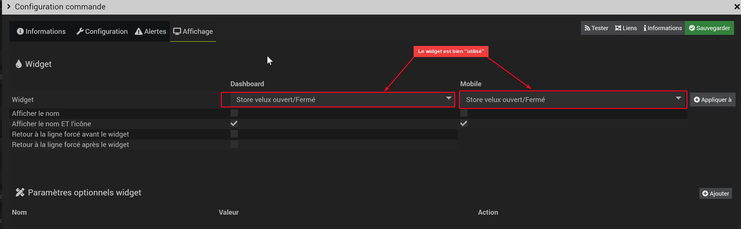

J’ai créer quelques Widget qui fonctionnent mais bizarrement ils n’apparaissent pas dans « Commandes liées » quand je vais dans le menu Widget. Ainsi, j’ai la commande suivante:

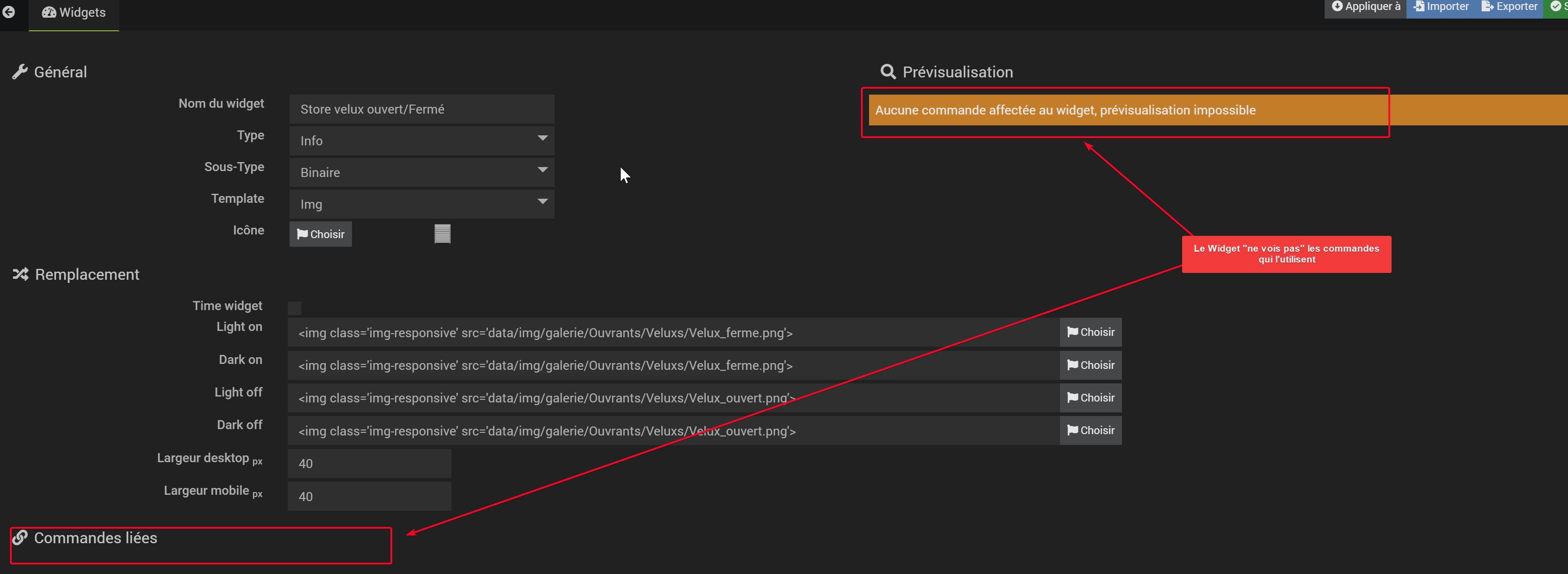

Par contre quand je vais dans le Widget :
Est-ce que j’ai « oublié » de faire quelque chose ?

Il faut que tu regardes le Type et Sous-Type de ton information ou commande que tu veux lier à ton widget,
Si on prend ton exemple t’as une Info/Binaire,
Au plaisir, bonne journée,
il ne faut pas de caractères spéciaux dans le nom de ton widget, supprime le caractère « / » dans le nom de celui-ci.
Merci beaucoup, en effet en supprimant les caractères spéciaux tout est revenu dwns l’ordre.
