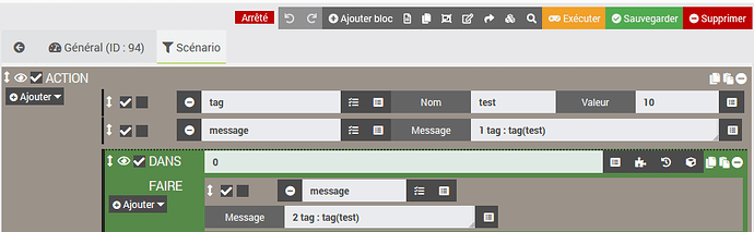

Je m’explique : si je fais
j’obtiens les messages suivants :
la valeur du tag a donc été perdue avant l’exécution du « dans ».
Normal ? Une raison ? Comment faire à part passer par des variables. Je ne souhaitais pas utiliser des variables car non « local ».

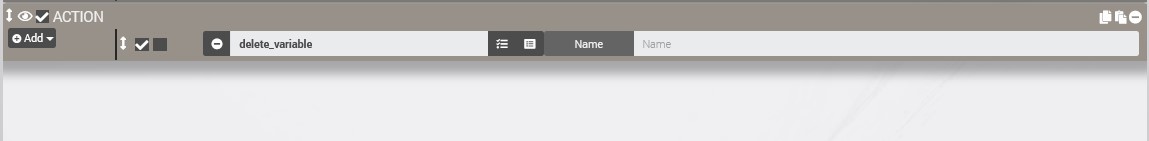

Et oui il y a une action pour supprimer une variable

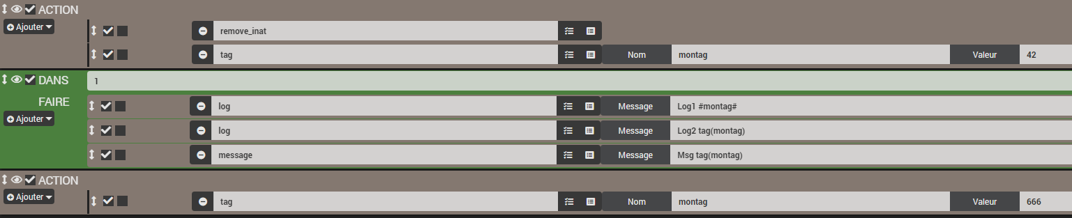

Je viens d’essayer le scenario suivant :
Dans le moteur de tache, j’ai bien une tache avec montag correctement défini dans les options :
Et dans les logs d’execution le tag est bien repris dans la sous-tache :
Probablement un souci avec la fonction tag() alors, non ?

Alors là, ce qui est bizarre est que avec un dans 0
Ca ne passe pas,
alors qu’avec un dans 1
Ca passe !
Pour moi, mettre un dans 0 ne portait pas de restriction. Visiblement, là, il y en a une. Un bug ?

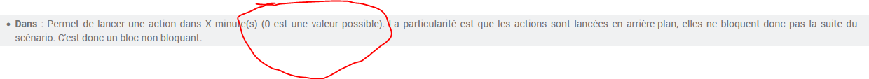

Et pourtant : dans la doc jeedom :

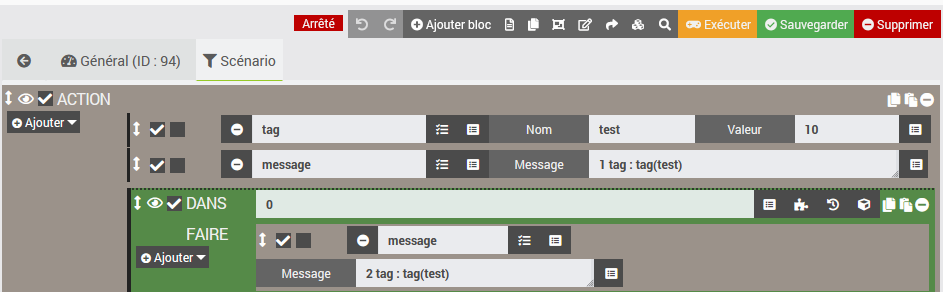

Ahhhh bien vuuuuuuuuuu, je n’avais encore une fois pas fait exactement le même test que toi :slight_smile:
Avec « 0 », le code ne suis pas le même « chemin » :
Et les tags ne sont pas passé en paramètre du lancement de jeeScenario.php en CLI, qui doit pourtant pouvoir le supporter :
Je vais me fendre d’un petit PR sur le Core :wink:
