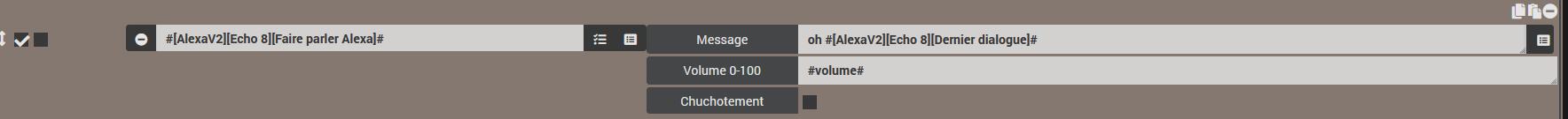

J’envoies une phrase à faire dire par alexa avec la commande « faire parler alexa ».
Cette phrase est ponctuée d’interjections comme dans l’exemple de skillix. Cependant dans l’ancien plugin, comme decrit dans la doc. il est possible de mettre l’interjection entre ## sans devoir mettre le code etc…

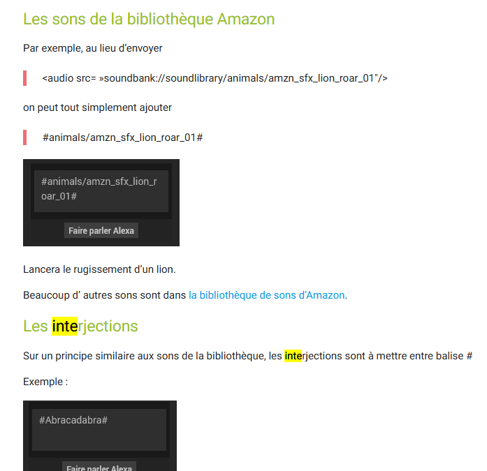

@Kiyeko as tu un lien vers la doc qui l’explique ?
edit : trouvé dans la doc

L’un parles des commande jeedom entouré par des ## et l’autre parle des « bruitage » Amazon dont le ## permet de remplacer <audio src= »soundbank://soundlibrary/xxxxxx″/> dans le faire parler.

avec la nouvelle beta, il est possible d’utiliser la lib sons Alexa sous la forme suivante:
#audio::alarms/buzzers/buzzers_09#
la commande est de type #tagName::param1::param2#
tagname c’est au choix ('amazon:domain','amazon:effect','amazon:emotion','audio','break','emphasis','lang','p','s','phoneme','prosody','say-as','sub','voice','w')
pour les details des tag il faut explorer sur le site amz.
