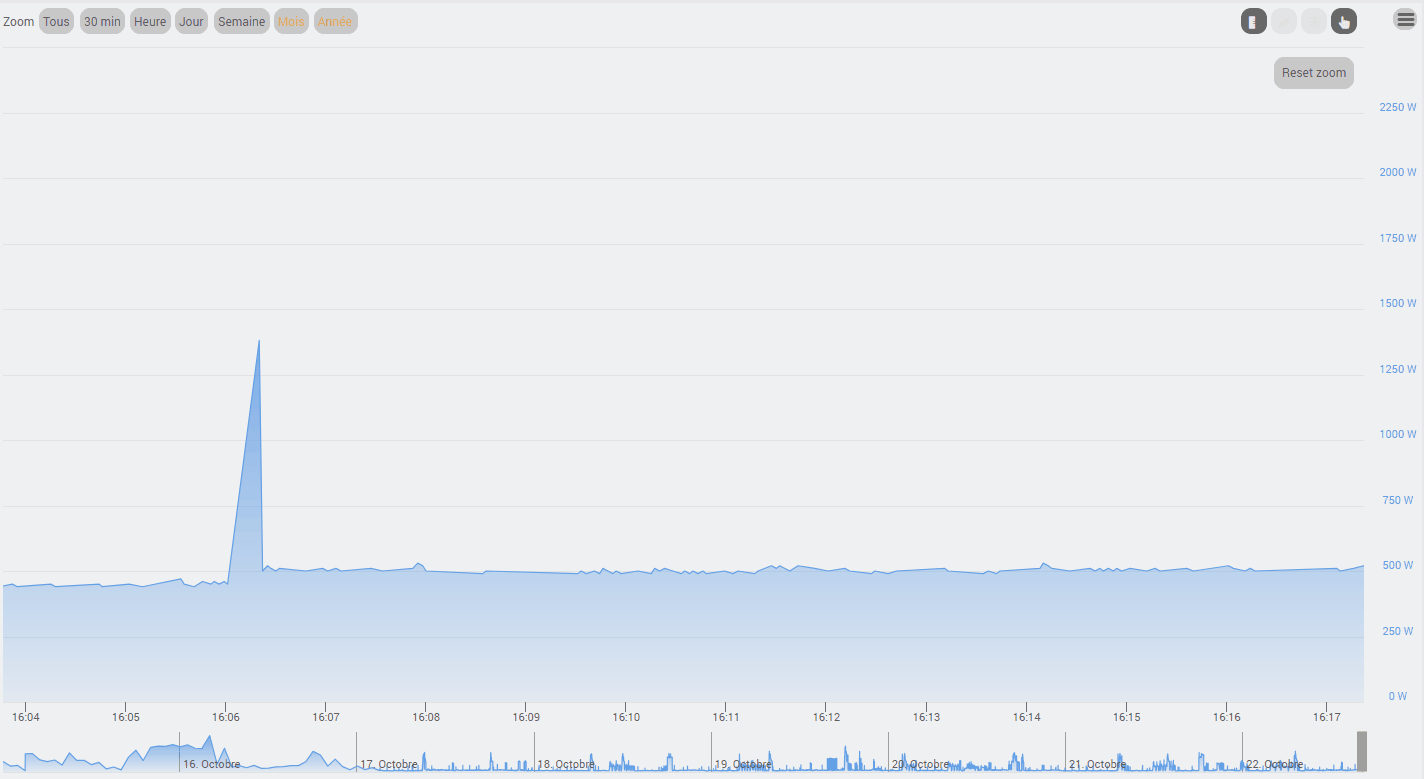

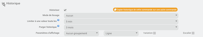

Les paramètres d’historique appliqués à la commande PAPP ne semblent pas avoir d’effet.
Ce nouveau paramètre de limitation s’applique aux données en entrée et non à l’archivage :slight_smile:
En consultant l’historique, on s’apperçoit que la fréquence des données n’est pas de 5min.

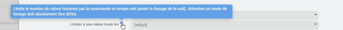

En faisant la copie d’écran de l’info bulle du ? il est précisé qu’un mode de lissage doit être défini pour que ca fonctionne.
Et avec un lissage je retrouve bien une donnée toutes les 5 min.
