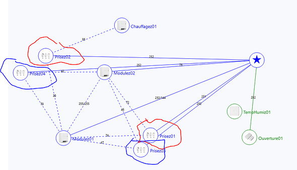

Ces prises font bien relais :
Par contre, j’ai l’impression qu’elles ne se parlent pas entre elles :
Ces prises 1 et 2 sont dans la même pièce, en champ libre à environ 4m l’une de l’autre. Idem pour les prises 3 et 4
Une précision, à chaque fois j’ai appairé la seconde prise en position finale alors que la première était également en position finale.
Chaque prise parle avec des modules(sonof mini) qui sont plus loin que l’autre prise.
Edit : Autre précision, mon coordinateur est un Pi3 dédié zigbee2mqtt avec une clef combee

Les captures écrans proviennent de zigbee2mqtt
Pas vraiment, pour l’instant, je n’arrive pas encore à faire aller le zigbee partout. Je sais qu’il vaut mieux utiliser des ampoules zigbee pour faire propager le maillage, mais pas facile chez moi.
Et puis surtout, je cherche à comprendre, et donc là, je ne comprends pas pourquoi elles ne se parlent pas entre elles.
pour moi c’est de l’affichage, si tu veux vraiment tester, débranche tous les mini, tu verra :slight_smile:
Apres même si on parle de maillage en zigbee, il me semble (ma lecture de doc date un peu) que cela reste du mono-connexion, donc si la prise a une bonne connexion en direct avec le coordinateur pour moi elle ira pas chercher plus loin

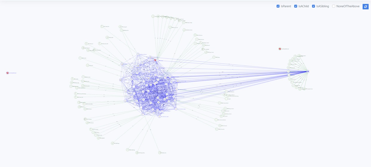

En débranchant les minis :

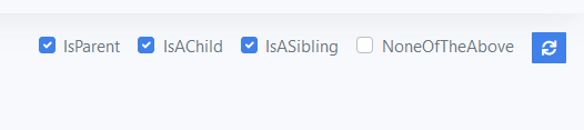

salut,
a tu bien cocher en haut la case IsAsibling ?

Oui voici les cases en question :

J’ai un réseau de 56 appareils dont 12 routeurs et le plus mauvais LQI est à 106.
