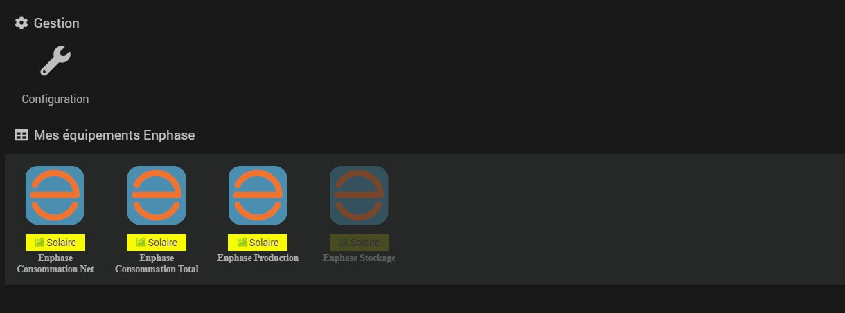

J’ai une question concernant les micro-onduleurs enphase.
Dans mes équipements (mode divisé), je retrouve bien les données (et historiques) de production/consommation issues de la passerelle mais je n’ai aucune visibilité sur les micro-onduleurs.
Le firmware de la passerelle est en D7.0.88.
Des fois que, j’ai relancé le daemon (de jour) et 1/2 heure après, toujours rien pour les micro onduleurs.
Peut être qu’il faut attendre un temps plus long pour les faire apparaître dans les équipements. Dans ce cas, combien de temps faudrait-il ?
Cette question car j’ai des panneaux sur plusieurs orientations et aurais besoin de répartir la production des micro-onduleurs afin d’avoir une production en lien avec les estimations de mes équipements créés avec le plugin Solcast de @Bison que je reremercie aussi :blush:
Merci du retour :wink:

Bon j’ai trouvé, uqand j’ai simplifié le code avec la nouvelle Api, j’ai fait un petit bug.
Je vais essayer de corriger ça demain.
