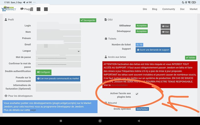

Non c’est un pb du plugin. Passe à la version bêta ça sera mieux
Pour avoir accès aux bêta il faut aller sur le market jeedom, se connecter et valider l’option dans ton profil
Ensuite tu retournes sur le plugin dans le market et tu pourras le faire

Je suis passé en BETA et cela fonctionne à présent. Merci pour ton aide précieuse et le temps que tu as passé sur mon cas !
