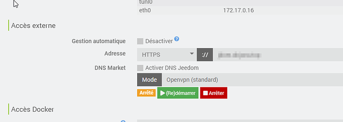

J’utilise mon dns personnel, il est bien repris dans la configuration réseau
De ce que je vois dans la documentation du plugin :
Pour avoir une remontée en temps réel il faut ABSOLUMENT que votre Jeedom soit accessible de l’extérieure (URL d’accès externe utilisée)
ce qui est mon cas avec un certificat SSL valide.

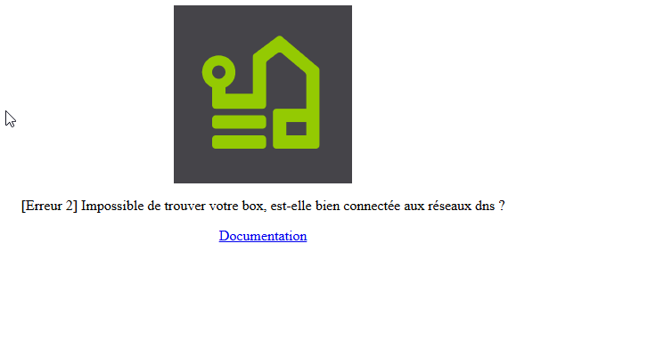

quand je tente de passer par le dns jeedom que j’ai pourtant payé :
