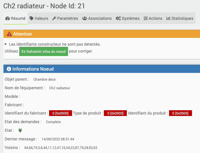

Les identifiants constructeur ne sont pas detectés. suite a panne disque et restoration
Suite a un problème disque sur un nuc intel j ai du réinstaller linux et jeedom et redescendre une sauvegarde
Tout est ok sauf au niveau Z wave

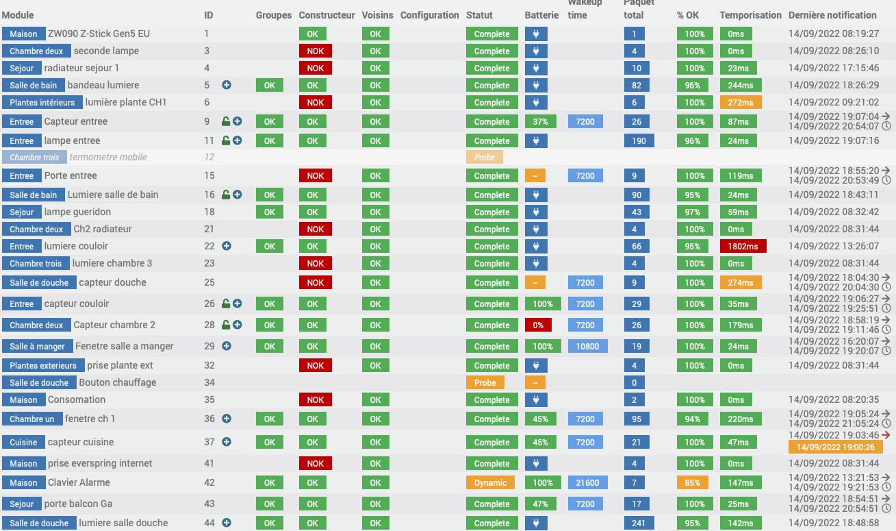

j ai 18 neud qui sont KO au niveau information fabricant sur mes 56 modules zwave declaré…
je suis en jeedom 4.2.21…
j ai tenté de rebooter plusieurs fois sans resultat
j ai lancé plusieurs action de reparation redecuverte des des neud inconu
plusieur synchro
pour l instant sans resultat …
compte tenu du nombre de neud 18 et des scenario ou script lié je peux difficilement tenter de suprimer et redecouvrir les neuds …si je perd les ID des commandes c est trop long et compliqué a refaire …
je me tourne vers la communaute voir si qq a pitié de moi et peut proposer qq chose ?
je n est rien trouvé de convaincant dans les sujets approchant dont j ai essayé les solutions proposées sans resulta
je joint queldues copie et suis a dispo si il faut plus de log ou autre chose ?
merci d avance pour votre aide
Quelle version de Linux a été réinstallée ? Debian 11 n’est pas compatible avec le #plugin-openzwave, il faut rester en Debian 10.
Si c’est ok pour la version de Linux, je vois qu’il y a des modules sur piles. Ont-ils été réveillés ?
« Rafraîchir les infos du noeud » et/ou « Rafraîchir les cc » ne fonctionne et pas si je comprend bien ?

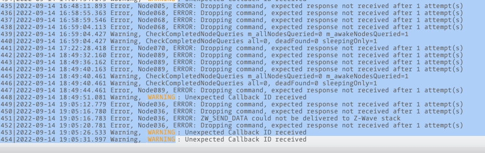

ce matin j ai du faire une erreur dans les manip…mon reseau Zwave ne démarre meme plus …(meme apres reboot du hardware)
openzwaved.txt (3,3 Ko)
openzwave.txt (7,5 Ko)
voir les log joint
j avoue ne plus savoir que faire cela fait des année que ca fonctionne sans gros pb…
et ca redemarre pas j ai pas de chauffage …oups au secours
