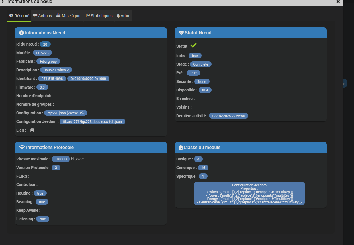

Le module est parfaitement vu et communique bien si je regarde dans informations du noeud :
Il réagit aux commandes de reinterview, ping…

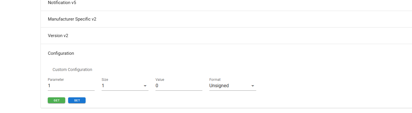

le seul truc bizarre à mes yeux , et que je n’ai pas la ligne « configuration » sur le module :
alors que sur les autres modules oui comme sur un fgs-222
