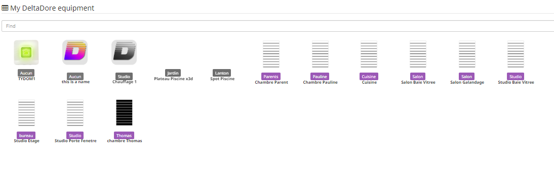

je viens de reinstaller la mise a jour du plug.
je vais essayer d’etre clair.
  • install ras
  • detection des equipements, arrivé de 2 contacts sur 3 present. on progesse :wink:
    attention aucun pîctogramme.
    si j’active un equipement , retour de l’erreur 500.
    si je desactive pas de probleme.
PS l’erreur 500 été également presente avec l’equipement This is name, qui été activé par defaut.
Pour faire simple tout ce qui est pas ou mal reconnu me genere l’erreur.
si je les desactive, l’erreur disparait.
je ne laisse donc que les volets en l’état.

Sinon je vois pas le magnifique icone pour tes 2 equipements de la piscine…
effectivement pas d icone, c est peut etre ca qui cause l’erreur sur le dashbord.
et il n’y que 2 equipements de detecter sur 3

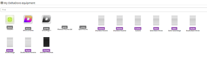

dans le doute j’ai tout rechager.
la situation :
pas d’icone.
pour le contact maintenu (spot piscine) les commandes fonctionnent.
pour le contact impulsion (plateau et portail ), je n’ai pas de commande ( mais identify lance une action).
je n’ai plus d’erreur si j’active ces équipements, mais ils n’apparissent pas sur le dashborad
on approche du but :wink:
