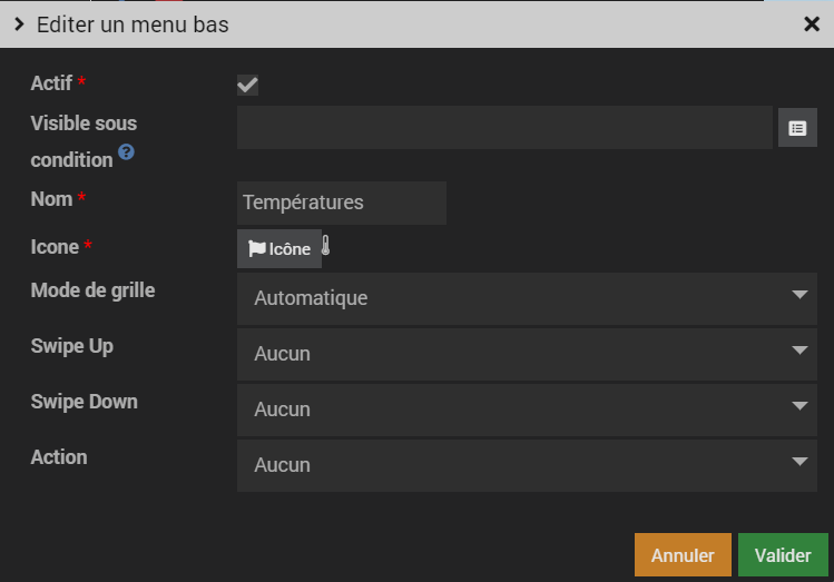

La page/menu est elle bien en mode grille avancee !? Un screenshot du paramétrage
Elle était sur automatique.
Je la mets sur Avancé, je valide, je sauvegarde et je reviens dessus c’est toujours en automatique…
Même chose pour les Menus haut et bas…
Sur automatique ca prend alors le choix defini globalement dans l app pour tous les menus : menu > pref > grille avancé (switch on/off)
Fait les modif sur le parametres de ton menu « temperature » directement sur l app

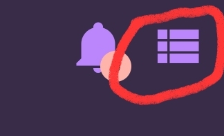

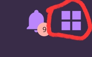

Mes widgets sont tous en effet sur aucun…mais comme pour mes téléphones, l’insertion se fait dans ce cas sous forme de vignettes je ne m’étais jamais posé la question…elle est venue car sur ma tablette, l’insertion se fait sous forme de cartes…
Dans ce cas tout ce qui est defini sur « aucun » prendra la config globale de la page → icone tout en haut a droite
Screenshot_20230815_132430_Jeedom Connect
Carte
Ou
Screenshot_20230815_132443_Jeedom Connect
Vignette

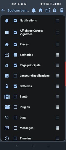

Après quelques jours « déconnecté » je reviens dessus…
Je suis aller dans Préférences → Barre du Haut → Boutons de la barre du haut
Et c’est bien coché…
Pour autant, je n’ai pas l’icône…
ca c’est parce que tu es en grille avancée sur cette page là !? :slight_smile:
Merci pour cette précision :wink:
