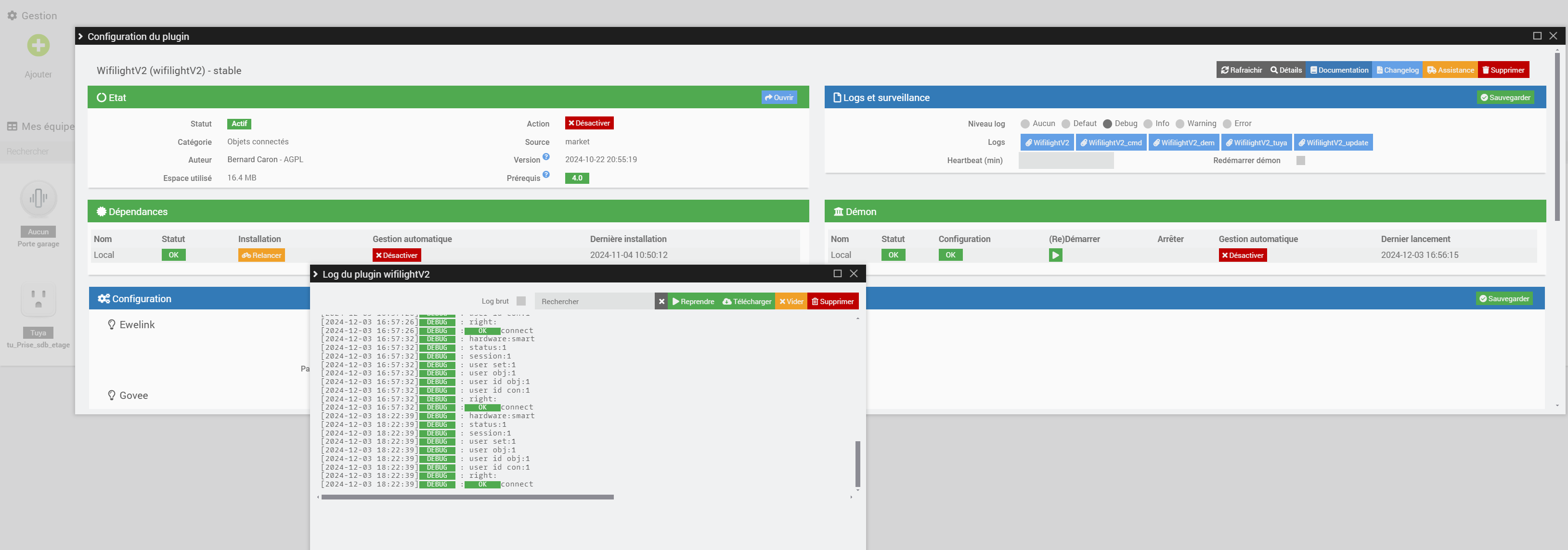

Les plugin est devenu extremement lent depuis quelque temps. L’envoi d’une commande prend plus de 30 secondes parfois. Aujourd’hui j’ai voulu investiguer plus et jeter un oeil mais malheureusement je me suis apercu que les logs en mode debug sont vides, rendant difficile ma tache… Seul le log nommé wifilightV2 contient quelques informations…

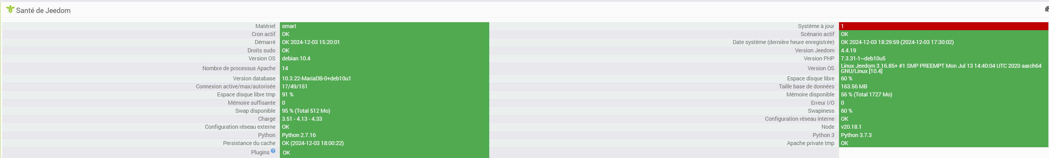

Informations Jeedom
Core : 4.4.19 (master)
DNS Jeedom : oui
Plugin : wifilightV2
Version : 2024-10-22 20:55:19 (stable)
Statut Démon : Démarré - (2024-12-03 16:56:15)
Debian 10. Il va etre temps de migrer vers la 11

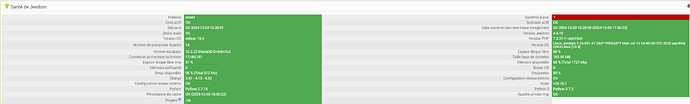

Dans peu de temps votre smart ne pourra plus recevoir d’update avec un os plus supporté
Passage en Debian 11 et toujours le meme probleme: Pas de logs dispos (wifilightV2_cmd, wifilightV2_inc, wifilight_Tuya, wifilightV2_dem, …) pour investiguer…
J’ai essayé de recréer les fichiers de log a la main mais ils ne se remplissent pas… Comme si le niveau de log etait bloqué sur aucun.
