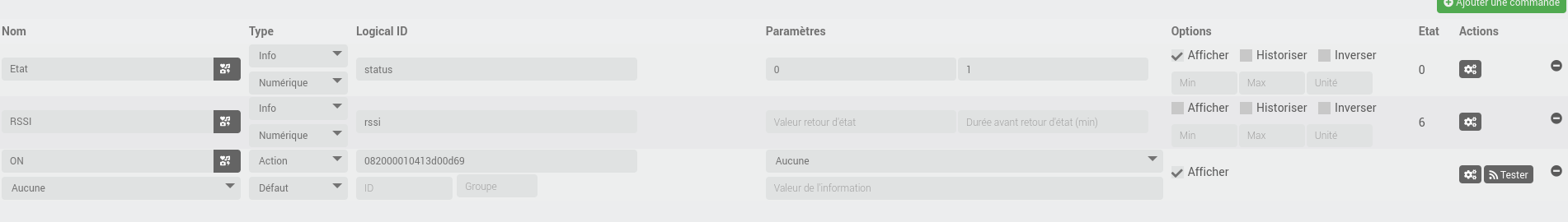

L'émission d'une trame via une action sur un équipement lighting4 (0X13) est modifié et apparait en PacketType 0x02

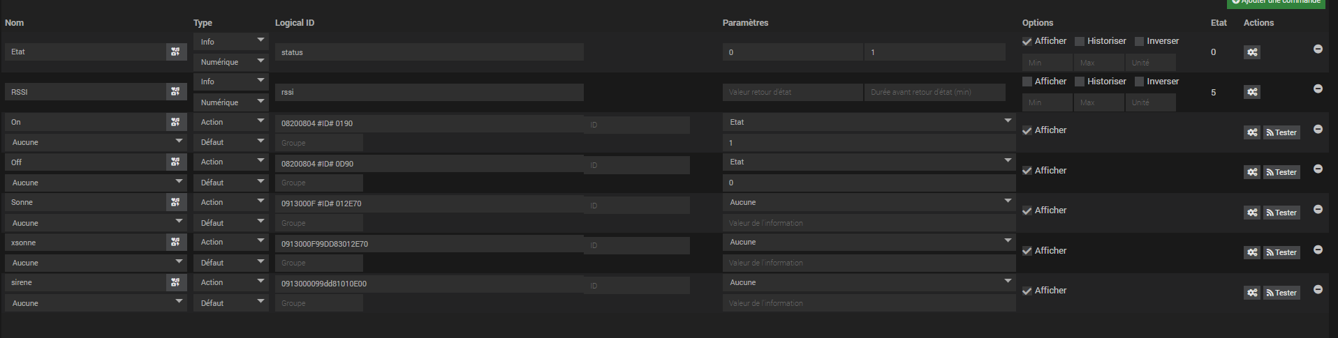

ça m’a créé un nouvel équipement :
auquel j’ai ajouté une commande action avec le message repris du debug :
mais toujours aucun effet sur le relai.
Salut…
Il faut jouer sur l’avant dernier octet la fonction 0D => disarm ? Attention il faut appairer !

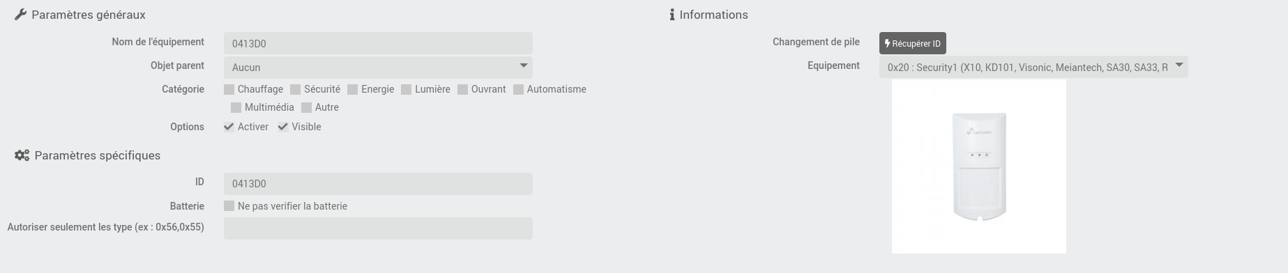

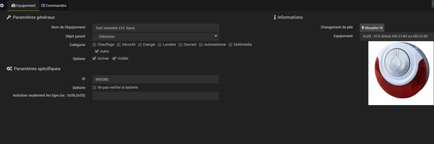

J’ai des chinoiseries (sonnettes / alarmes) avec les 2 protocoles en X10 le ON est 01
Par contre je suis obligé de jouer avec le pseudo 3éme octet de l’ID ! pour faire basculer en sirene …
Résumé en 0x20 X10 sirene
On voit les cde en 1300 ( lighting 4) et autres en 2008 (x10 sirene)
Les deux sont fonctionnelles !
