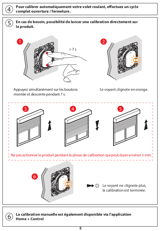

Calibrage ?
https://www.google.com/search?q=67726+calibrage
Cela sert à quoi ? Et cela tient il compte des arrêts mécaniques
haut et bas du volet
