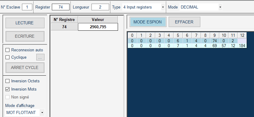

J’ai un peu de mal à voir ce qu’il faut utiliser pour aller lire une valeur qui demande cette configuration dans modbus doctor :
J’ai tenté :
[2023-03-14 13:04:41]DEBUG : jeemymodbus.php: $result *{"values":{"1054":"Ci"}}* type: array
[2023-03-14 13:04:41]DEBUG : jeemodbus.php: Mise à jour cmd Tension -> new value: Ci
Ainsi que :
[2023-03-14 13:05:08]DEBUG : jeemymodbus.php: $result *{"values":{"1054":-107617096}}* type: array
[2023-03-14 13:05:08]DEBUG : jeemodbus.php: Mise à jour cmd Tension -> new value: -107617096
Est-ce que la gestion d’un mot flottant est prise en compte ? Si oui peux-tu me dire quelle option utiliser stp car je ne vois pas ?

Salut @Bison,
Essaie sans inversion de mots, tu devrais obtenir 233.89…
edit : tu as effacé des lignes de log ?
Ah oui … en effet c’est ça, du coup pas besoin d’inversion de mots
Du coup je n’ai pas bien compris l’affaire :slight_smile:
ModbusDoctor par du principe que Little Endian est la norme, alors que le reste du monde part du principe que Big Endian est la norme. Voilà l’explication.
oki merci :slight_smile:
Content d’avoir aidé
