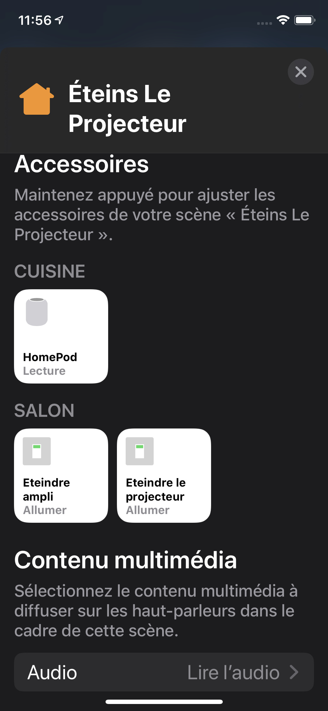

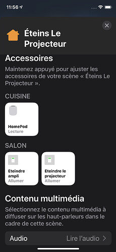

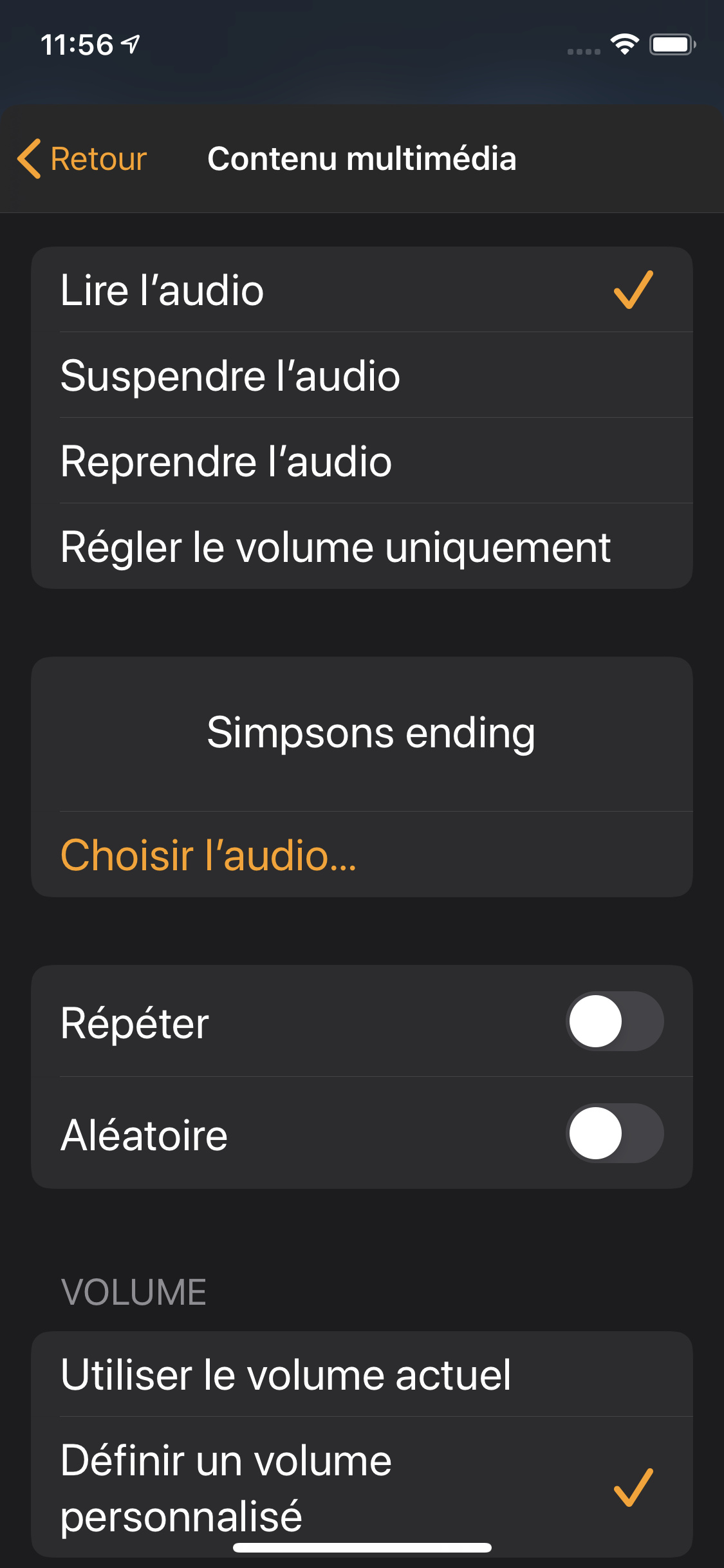

Ce que j’appelle la fonction native de maison, c’est la lecture d’un son sur le HomePod dans un scénario de l’app maison. On peut « lire l’audio - suspendre l’audio - reprendre l’audio - régler le volume uniquement ».
En fait cela se produit tous les soirs lorsque j’éteins mon projecteur : le
scénario prévoit la lecture d’un son (fin de générique des simpsons :wink: mais à ce moment là, le HomePod, en plus de jouer ce son, joue le son « Le portail est fermé » qui est le dernier son je pense à avoir été joué par Hometalk ». Je t’enverrai les logs de Hometalk mais il n’y aura rien à ce moment là puisque c’est homekit qui joue le son. Bug du HomePod ?
He bien, ce n’était pas un bug du HomePod et (encore moins de ton Plugin) mais juste un problème entre la chaise et l’écran :grin: … une vieille automation Homekit pas nettoyée qui déclenchait ton plugin avec le texte « Le portail est fermé » à des fins de test lorsque je suis passé d’un son lu par le HomePod à partir de ma bibliothèque Music à un son lu (ou parlé) par ton Plugin.
