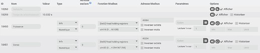

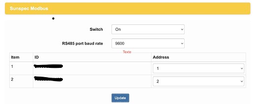

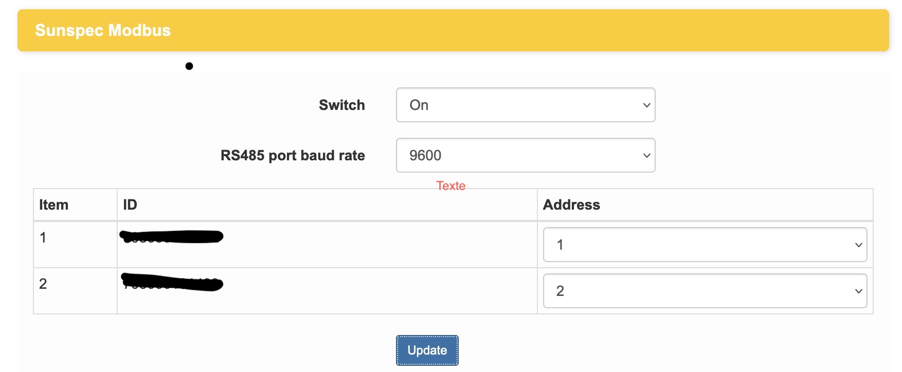

Coté ECU j’ai configuré :
Coté Mymodbus, c’est la beta sur un jeedom 4.3.17 demon bien démarré, ras.

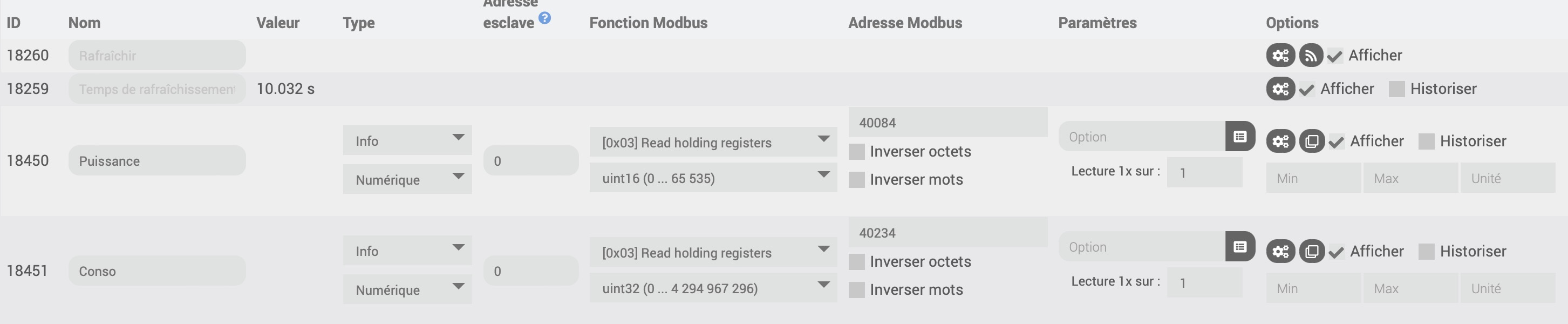

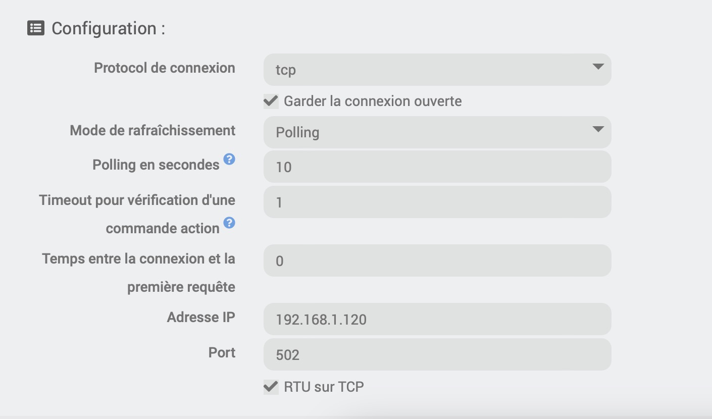

J’ai configuré de la sorte :
et en commande :
ce qui correspond à ce que je vois de fredoche1810.
Mais je n’ai rien qui remonte à part le temps de rafraichissement.
Je ne vois pas d’erreur remonter dans les logs debug.
mymodbus.txt (21,5 Ko)
Si l’un de vous pouvait me donner un avis ou me montrer mon erreur ?

Il faut mettre l’adresse esclave à 1 ou 2 en fonction de l’ID que tu veux lire, je pense.
Oui j’ai oublié de dire que j’avais essayé aussi.

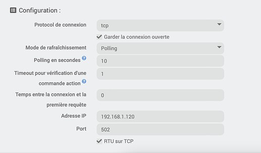

Ah ça y est ça bouge :slight_smile: il fallait décocher rtu
On apprend de ses erreurs
