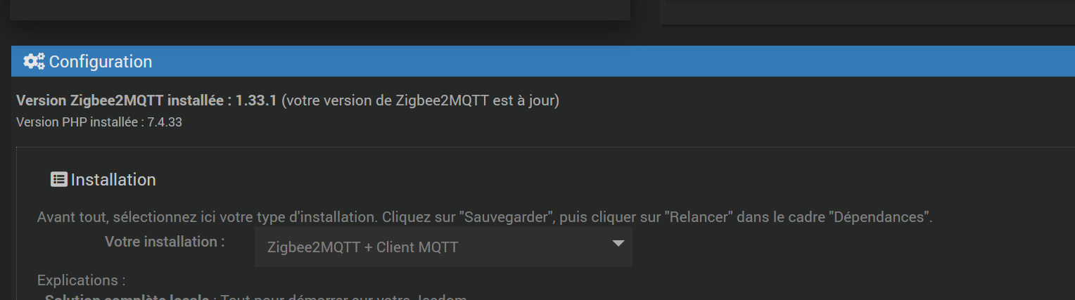

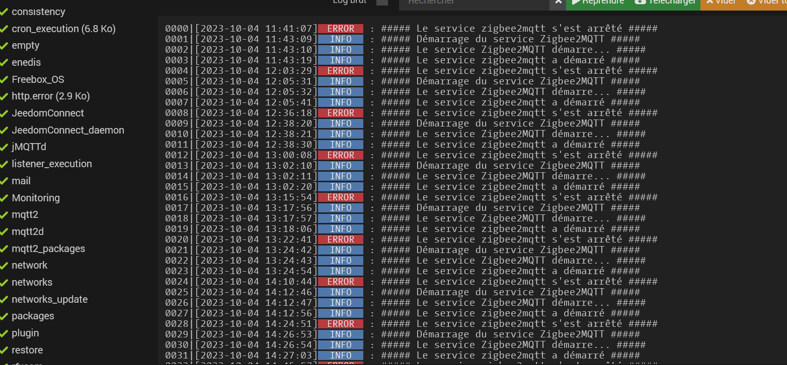

Le service zigbee2mqtt s'arrete de plus en plus souvent
J’ai beau chercher je ne vois pas d’ou ça vient. Le debug est trés bavard et je ne trouve pas d’ « ERROR »
Depuis un certain temps c’était de tempe en temps et maintenant c’est de plus en plus souvent.
Faut-il autre chose ??
Merci a vous

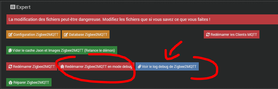

démarres en debug et poste le log ici (en copier coller texte : pas d’image et utilises le bouton </> de l’éditeur au dessus pour que se soit lisible)

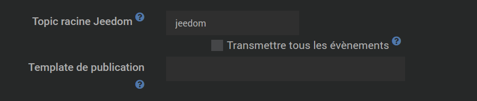

J’ai pas réussi a « choper » les mouvements en ERROR, mais j’ai décoché dans « MQTT Manager (mqtt2) - stable » : —> Transmettre tous les evenements
Et maintenant tout fonctionne parfaitement et de plus avant j’avais :
Capture d'écran 2023-10-06 094257
Et maintenant :
Capture d'écran 2023-10-09 083832
Peux tu me dire si c’est la bonne solution ??

Pour info :
Depuis que j’ai décoché « Transmettre tous les événements » je n’ai plus une seule erreur sur mon Jeedom et tout fonctionne nickel. :wink:
