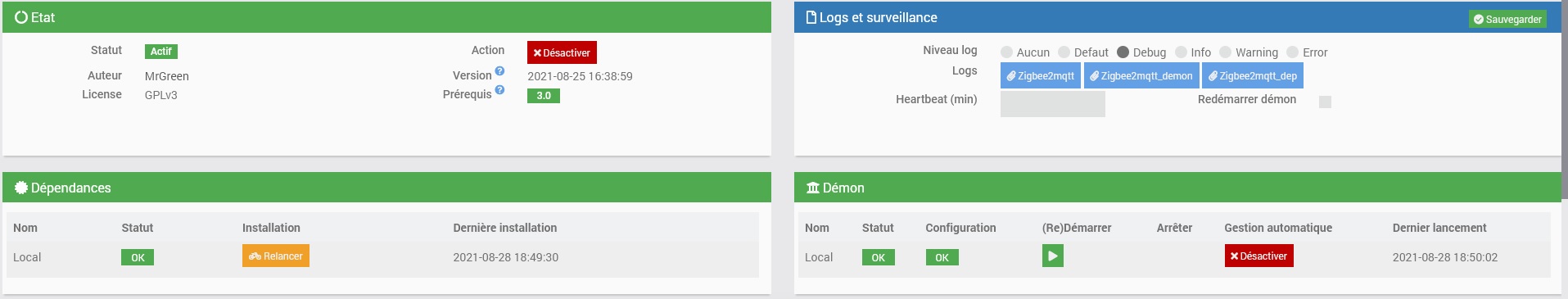

J’ai suivi le processus de la documentation et tous s’est bien déroulé. Solution complète en local. Le statut des dépendances est sur OK et le demon également.

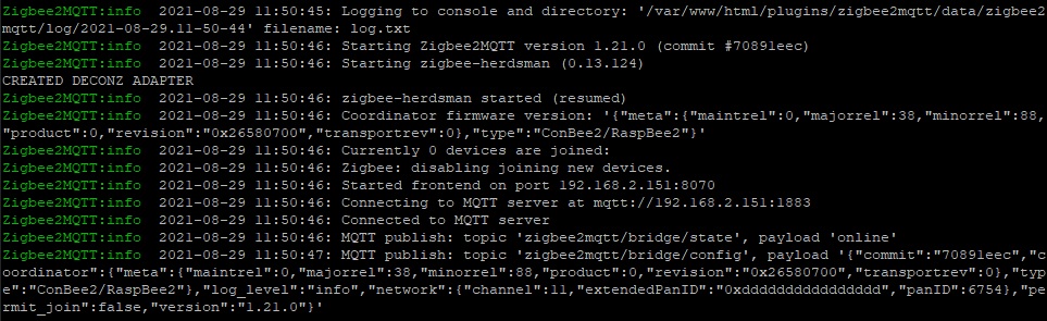

J’ai donc affiché les messages d’erreur en SSH tel qu’indiqué toujours dans la FAQ et le message qui suit « Exiting… » est le suivant : « Error: No path provided and failed to auto detect path ».

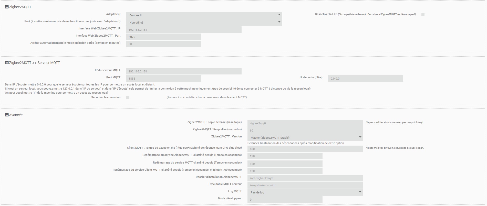

Je comprends bien qu’il y a un soucis de chemin mais je ne sais pas ce que je dois modifier et/ou vérifier et/ou renseigner.

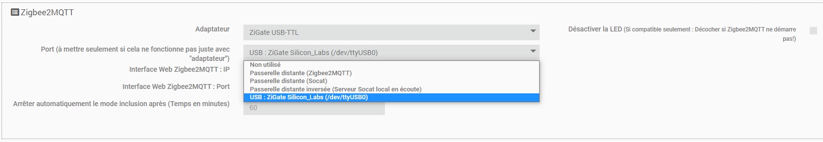

afin de résoudre le problème, je suis allé dans la page de configuration du plugin, j’ai indiqué le port (sous la zone où tu indiques ta clé) et tout en bas, il y a un bouton « Réparer Zigbee2MQTT » et relancer l’installation des dépendances une fois la réparation fini. ça a suffit pour moi. si tu as besoin, tu as plus d’information ici
