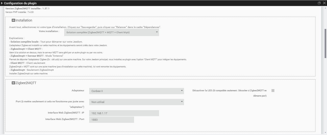

Configuration du plugin:
Lorsque j’accède à « L’interface Zigbee2mqtt » une page blanche s’ouvre disant que ce site est inaccessible.

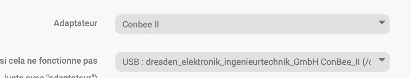

Comme précisé dans la documentation, j’ai mis mon adaptateur (Conbee II) sans y mettre de Port.
Cette clé n’est pas utilisé par d’autre plugin.

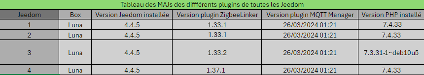

À noter: Jai la même configuration sur d’autre Jeedom qui eux n’ont pas ce problème.
Le Jeedom n°4 est celui qui pose problème.

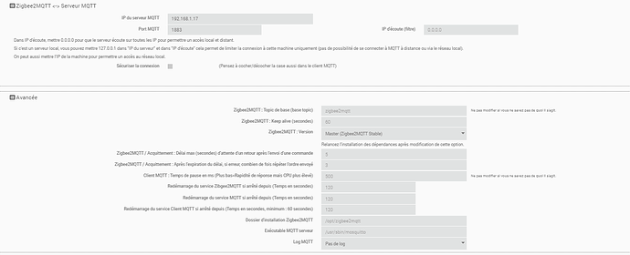

Ce n’est pas la configuration du plugon mais une petite partie et pas la plus intéressante. Donnez le reste.
Merci pour votre réponse,

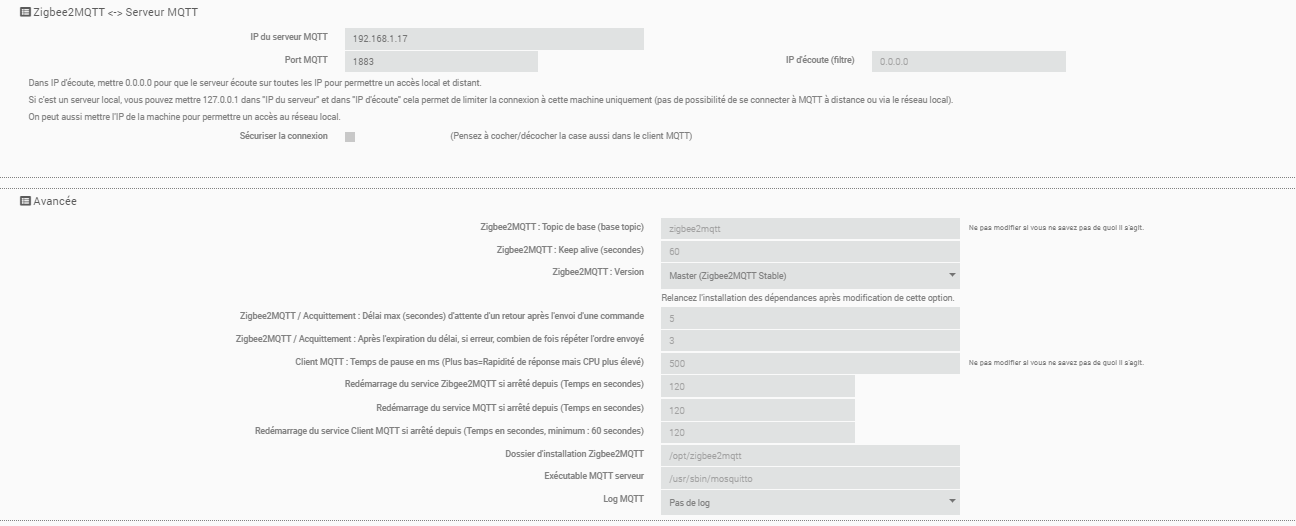

Voici la suite de la configuration (je suis limité en média désolé :sweat_smile:)
En espérant que ce soit assez lisible (normalement oui si vous ouvrez l’image).
pour l’interface web, pourquoi avoir mis le port de mosquito ?
c’est 8080 par défaut
C’était une tentative (désespérée) de ma part après avoir vu cela sur un forum que j’ai oublié d’enlever.
Que ce soit avec le port de mosquito ou celui par défaut le problème reste le même.
Si tu met le bon port tu auras normalement accès à l’interface et c’était une partie de ta question :slight_smile:
Et pour le port de la clé as tu essayé de le sélectionner ?
Bonjour et désolé pour ma réponse tardive,
Même avec le port par défaut je n’arrive pas à accéder à l’interface Zigbee2Mqtt.
J’ai aussi renseigné le port en dessous de l’adaptateur et aucun changement.
