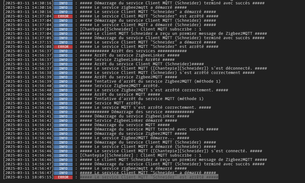

Depuis quelques jours ( et je ne pense pas avoir fait de modifications), j’ai « le service client MQTT » qui s’arrête de façon aléatoire (parfois au bout de 5 minutes parfois au bout de plusieurs heures, (exemple dans la copie d’écran)

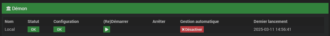

le démon est toujours OK :
et dans tous les logs je ne trouve pas d’erreur qui expliquerai cet arrêt.
