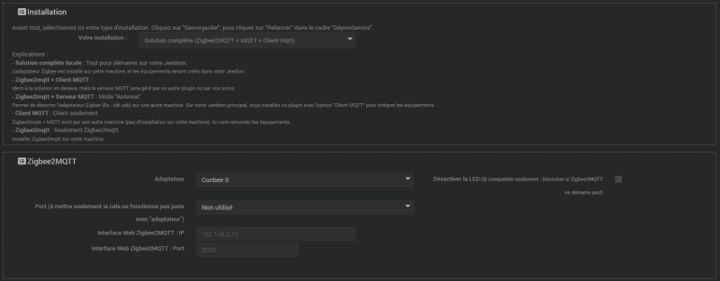

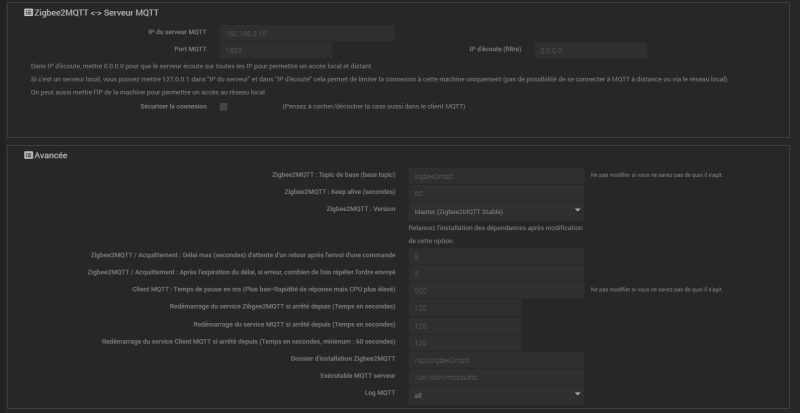

Je suis passé d’une box Smart Zwave à une box Atlas Zigbee. Le transfert s’est pas trop mal passé mais j’ai à présent un message de déconnexion du service client MQTT. J’ai cherché une solution dans d’autres posts sans succès. Je vais essayé d’être le plus précis possible.

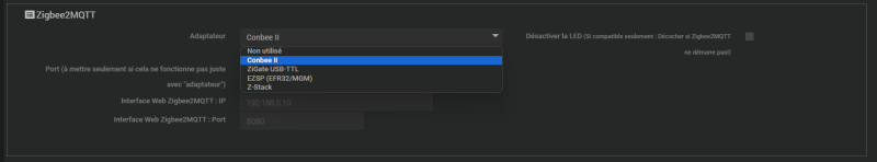

J’ai laissé la clé Combee 2 mais comme la box est Zigbee, est-il préférable que je modifie ce paramètre ?

  • j’ai modifié certains paramètres et redémarré la box ATLAS > plus d’erreurs

Si tu as deux adaptateurs zigbee, je choisirais un port.
