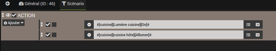

j’ai choisi d’utiliser des scénarios pour ces commandes

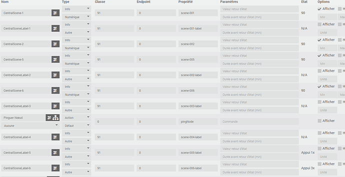

La zone « cuisine » fonctionne parfaitement ( CentralScene-5 et 6)
Pour la zone « salon » la commande(CentralScene-1 et 2) actionne les 2 zones ??

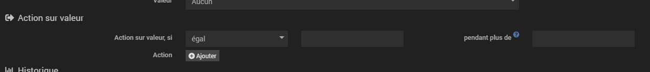

J’ai tenté de désactiver le scénario mais le switch commande toujours l’allumage et l’extinction des 2 zones ??

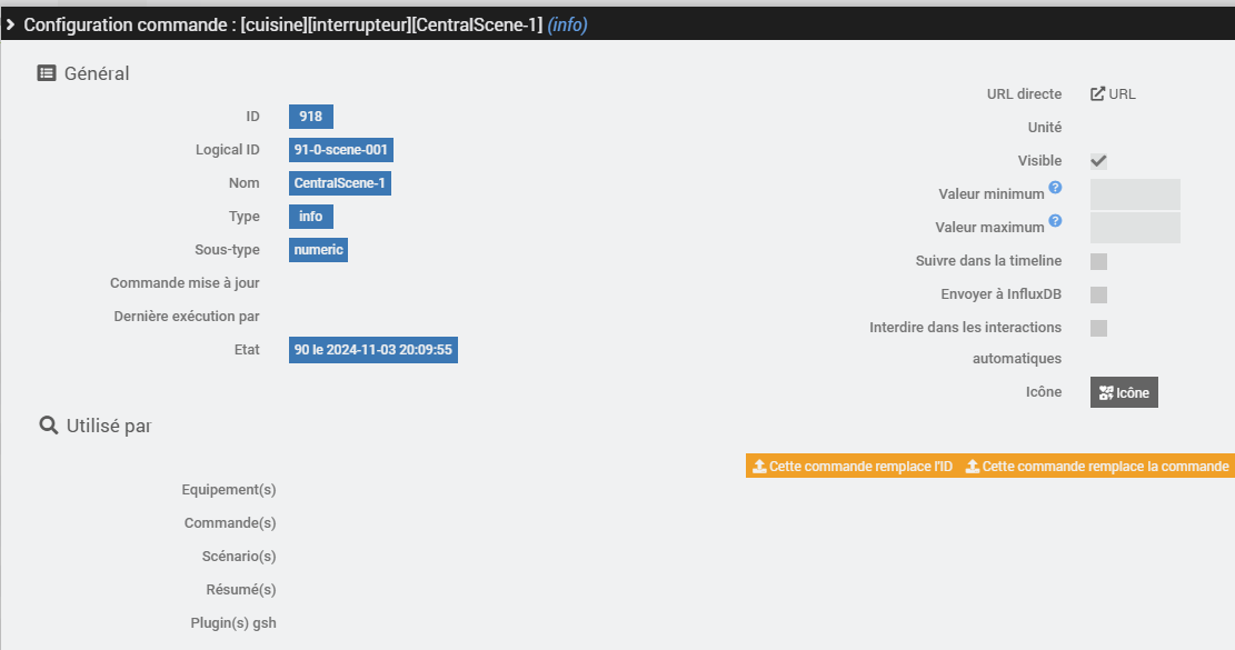

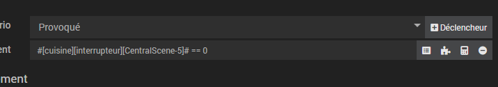

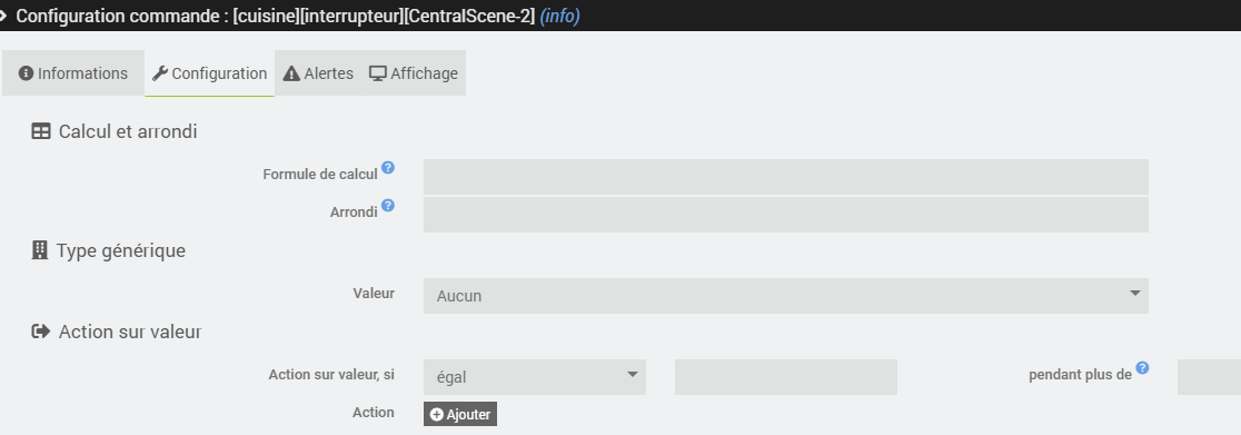

Triger du scénario « cuisine »
Scenario

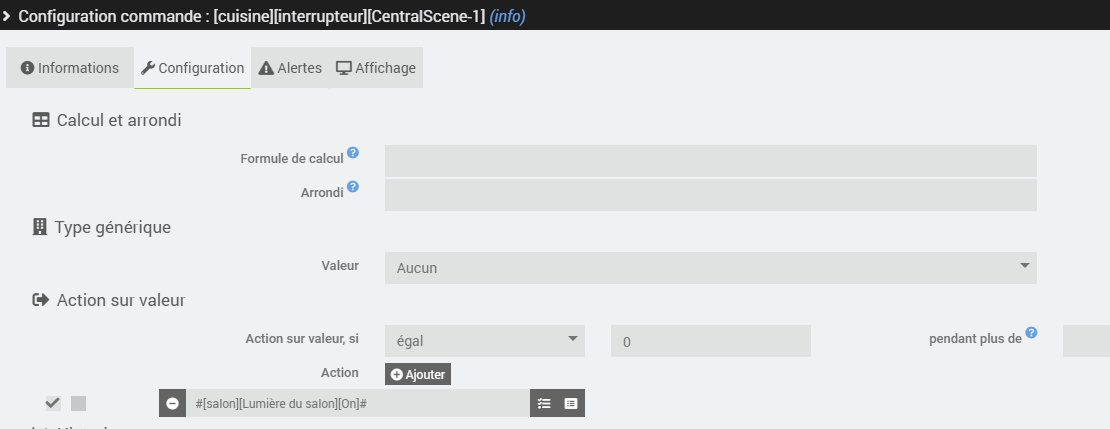

Je n’ai rien sélectionné dans la commande « salon »

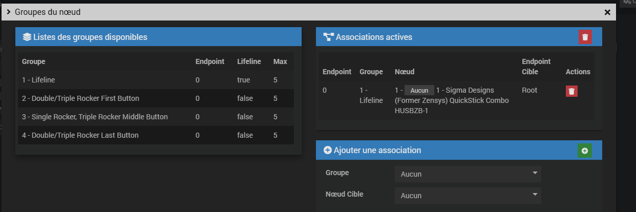

et je n’ai pas d’association

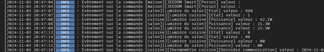

Je ne trouve rien dans le journal

Donc même sans scénario le problème existe.
Donc cela n’a rien à voir avec les scénarios de Jeedom !
C’est plus la configuration du switch en cause.
A l’installation j’avais fais des scénarios d’allumage et d’extinction sur cette commande que j’ai supprimés.
Oui c’est probablement un problème avec le switch, j’avais même pensé à un problème mécanique mais comment cette commande trouve t’elle le chemin vers ces 2 éclairages ???

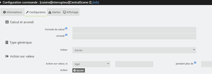

Pas de scénario, pas d’association, pas d’action directe dans la commande ???
Je vais prochainement supprimer ce switch et le réinclure mais par curiosité j’aurais aimé comprendre ce qui se passe

Si les associations sont près existantes à zwave-js-ui, est-ce que celui-ci les connait?
Je ne me souviens plus si j’ai inclus ce switch avant ou après passage à Zwave JS

Ce sont les actions qui nous interressent pas les commandes infos.
Ainsi que le log du scénario

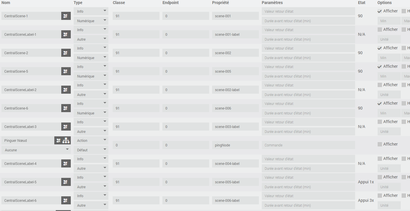

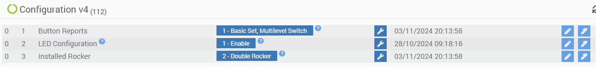

Config du module
Commande 1 qui allume les 2 zones
commande 2 qui éteint les 2 zones
Je n’ai pas de log scénario, il n’y a pas de scénario
Bon j’ai fait une suppression, reset usine et re inclusion et j’ai retrouvé un fonctionnement normal mais je n’ai toujours pas compris ce qui c’était passé.
