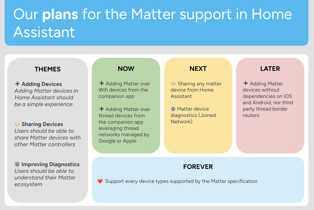

Un communiqué sur l’état de l’intégration Matter chez Home Assistant: The State of Matter - Home Assistant
Non seulement ils siègent au CSA mais ils planifient la certification Matter. C’est impressionnant pour un projet open source !
La roadmap:

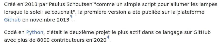

Projet open source mais avec une boite derriere…et pas petite
Créé en 2013 par Paulus Schoutsen « comme un simple script pour allumer les lampes lorsque le soleil se couchait », la première version a été publiée sur la plateforme Github en novembre 20133.
Codé en Python, c’était le deuxième projet le plus actif dans ce langage sur GitHub avec plus de 8000 contributeurs en 2020
Revenu de Nabu Casa Revenue $4 million en 2020
On est pas du tout dans la même cours de récré
