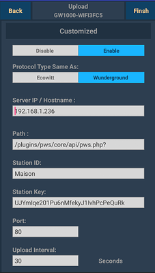

Apres avoir fait de nombreux tests , je n’arrive a recuperer les informations de ma sation méteo via PWS.
J’ai regarde un post qui ressemblait fortement à mon problème mais meme an faisant des copiés collés via l’application WS View pour eviter toute faute de frappe rien n’y fait.
La station meteo est dans le meme plan d’adressage IP de mon Jeedom.

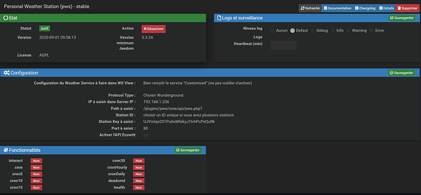

J’ai trouvé une partie du problème, les informations notamment l’adresse IP est récupérée dans les infos rentrées manuellement dans la configuration du Jeedom. Or j’ai basculé sur un RPI 4B+ et une boot sur un MSSD ( pour info rien de plus simple le boot mssd est maintenant natif sur les dernier version des RPI 4B+ ) mon ancien RPI 3. Puis restauré le backup. Bref l’adresse dans la config n’etait plus la bonne , j’ai mis une nouvelle adresse IP fixe au niveau du Buster en 234 au lieu de 236.
En retrant la bonne adresse sur la station meteo avec 192.168.1.234 mode ecowitt ca remonte mainteant parfaitement.
Je vais essayer en mode Wunderground en rajoutant /{jeedom}/ comme vous le recommandez.
Ma sation est une ecowitt GW1000 WiFi Weather Station Gateway pour remonter les infos ECOWITT Welcome to Ecowitt!

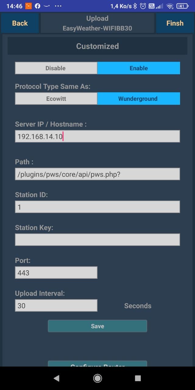

J’ai la meme chose.
Aucune log coté PWS
Pas de log coté http.error
La config coté WS view et Jeedom est conforme.
J’ai fait le test avec l ip publique et l ip privée.
En ecomplément, EasyWeatherV1.5.9

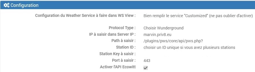

pas de https de mémoire avec wsview (si vous regardez la page de conf, on ne choisit pas le protocol, on reste en http)
et pourquoi la key n’apparait pas ?
La clé n apparait pas car je l’ai masquée.
Pas de https? pourtant il demande le port?
Cela veut dire que le plugin ne marchera pas avec un jeedom only https?

Ce plugin n’est pas compatible avec une installation jeedom en HTTPS.
Faux, t’imagines que mon jeedom n’est pas en HTTPS peut être ?
Faut juste savoir ce qu’on configure.
Et surtout c’est pas le plugin mais la station qui sait pas faire de HTTPS. Je l’ai dit des la première réponse, c’est fatiguant de se répéter
