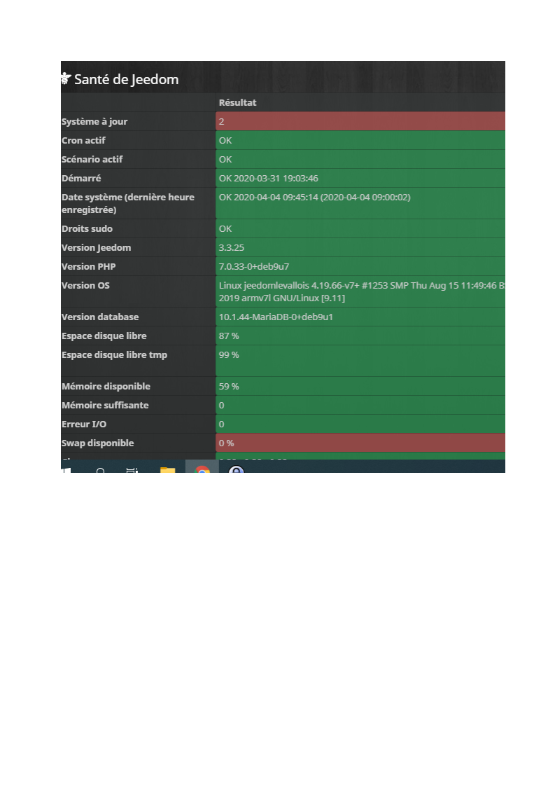

Pouvez-vous afficher une capture d’écran de la page santé et la page des mises à jour ?

Ok . voici la copie d’écran Santé:

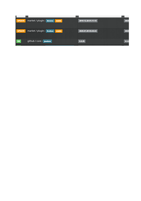

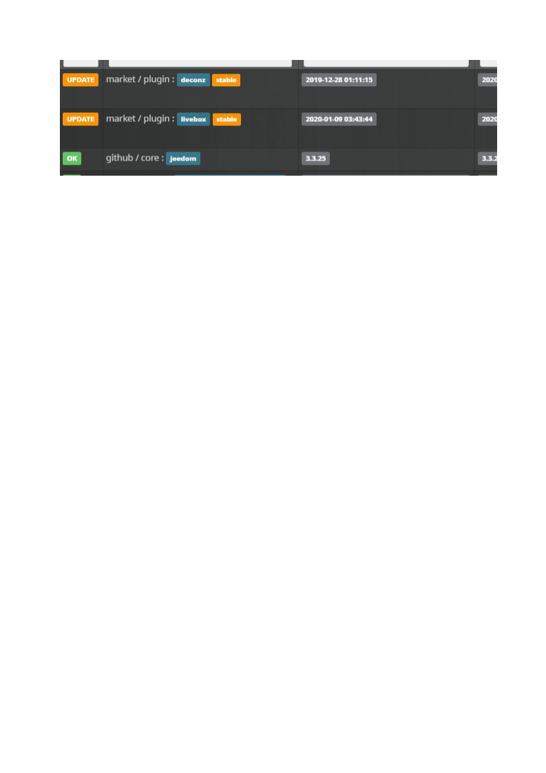

et la copie d’écran de mise à jour (je n’ai pris que les maj core et deconz)
Il faut mettre a jour jeedom en cliquant sur mettre a jour en haut a droite meme si il ne te propose rien.
Oui il y a un gros bouton bleu Vérifier les mises à jour : Je l’ai actionné avant de faire les copies d’écran.
