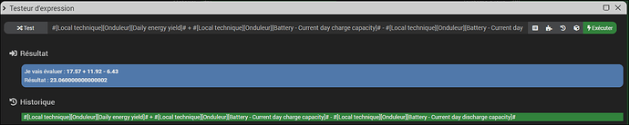

Avec les infos que je récupère de l’onduleur, je suis obligé de faire un calcul pour arriver au résultat à mettre dans Commande de l'index de production. Il se trouve que le calcul n’est pas fait par le plugin.
Le calcul que je fais est le suivant :
#[Local technique][Onduleur][Daily energy yield]# + #[Local technique][Onduleur][Battery - Current day charge capacity]# - #[Local technique][Onduleur][Battery - Current day discharge capacity]#
C’est-à-dire en gros A + B - C. Le testeur d’expression arrive à faire ce calcul :
Le plugin ne prend a priori que la première variable en compte.
Je pense que l’utilisation de la fonction jeedom::evaluateExpression() sur l’ensemble de la saisie devrait corriger le problème. Je n’ai pas testé.
