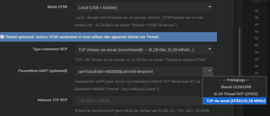

Donc dans le plugin
tu configures comme ca , tu enregistres en mettant bien l’adresse ip:6638
si www-data est rouge tu redémarres apache
tu lance OTBR , ca mets du temps car il installe OTBR wait and see

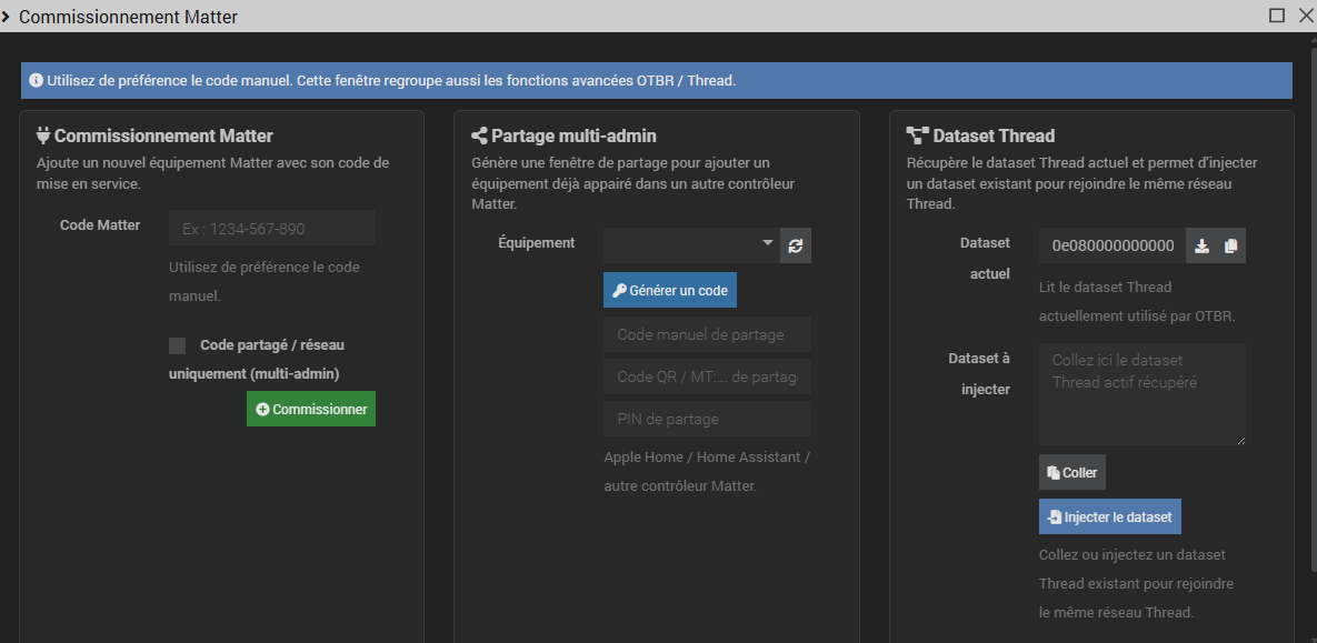

Ensuite tu ne crées pas le réseau thread et tu vas dans l’onglet OTBR
Dans la case dataset à injecter tu colles le dataset HA et clique sur injecter
La fenêtre Status (configuration générale du plugin) devrait ensuite se mettre à jour automatiquement après quelques secondes.

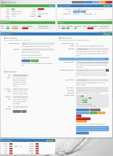

Voilà donc ce que cela donne après avoir suivi tes consignes
Cela semble fonctionner, mais je n’ai aucun équipement visible

bien mettre les paramètres uart comme sur la capture
Recupéré un code de jumelage sur l’app aqara
Ensuite dans l’onglet OTBR
Mettre le code , cocher code partagé/réseau ( sans mettre les parametres wifi) et commissionner
