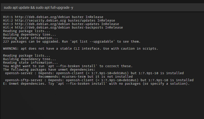

Voici le message
donc fais mise à jour avant !

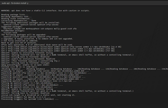

fais alors sudo apt --fix-broken install -y
Excuse voir au-dessus il faut le « sudo »
il te dit d’être en mode root d’ou le sudo
tu attends un moment, car ne te dit pas si fini
essai de le faire maintenant
