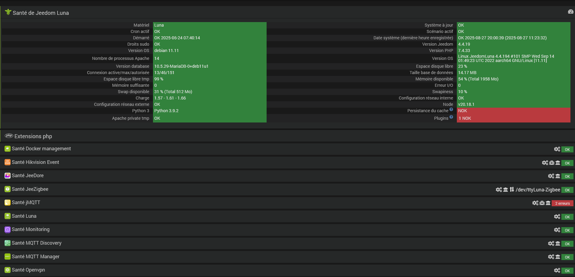

Le démon JMQTT est NOK malgré les différentes relances
Je vais essayer de vous donner l’ensemble du contexte.
Je lance l’ouverture du portail via des nuts et une antenne BT présente dans le grenier.
Pour cela, je passe par MQTT Manager, JMQTT et MQTT Discovery. Clairement, j’ai encore un peu de mal à intégrer les intéractions entre les uns et les autres, mais je me suis calé sur le tuto de Bad.
J’ai plusieurs soucis :

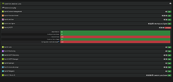

  • Le démon JMQTT reste en NOK malgré les relances.
  • Les nut sont détectés et le RSSI varie régulièrement (Preuve que l’antenne fonctionne, non ?), mais lorsqu’ils sont hors de portée de l’antenne, ils ne sont pas mis en absent.
Voici les différents éléments nécessaires au diagnostic :

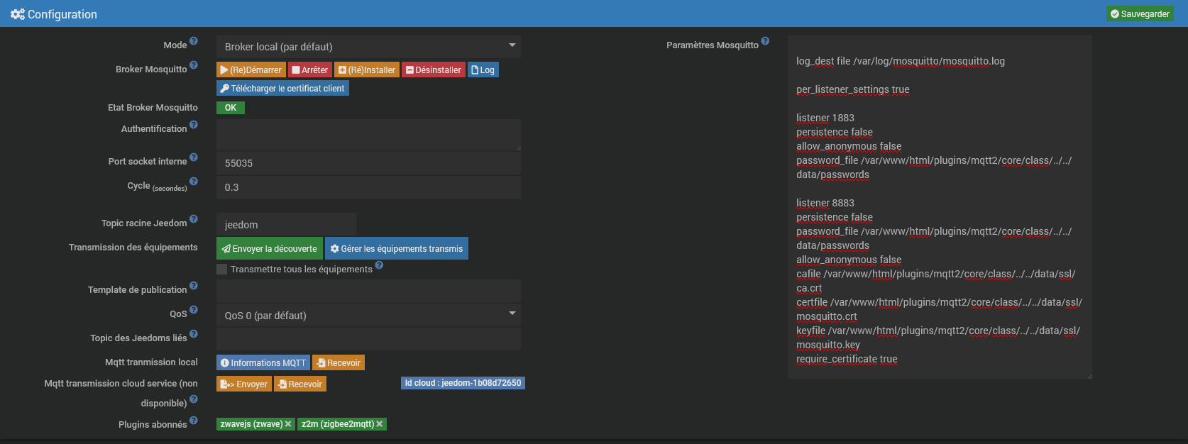

Le nom du Broker est MOSQUITTO :
D’après la doc de JMQTT, il est demandé :
Le résultat de la commande suivante pour chaque Broker concerné (fichier /tmp/diag_jmqtt.log) :
Mais là, je séche sur l’endroit où je dois mettre cette commande.

Bon ben finalement, le démon JMQTT semble être rentré en ordre de marche suite à un redémarrage du Jeedom…
