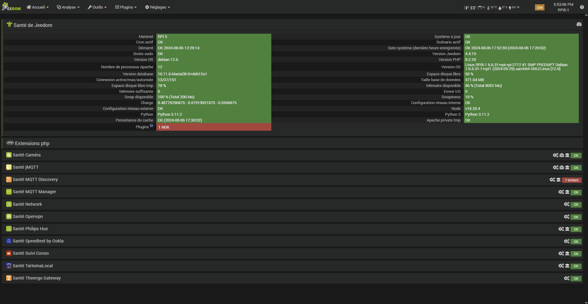

Ma config:
J’ai essayé les 3 possibilités de cache (en le vidant à chaque fois) sans savoir d’ailleurs laquelle est la plus adaptée à Jeedom 4.4.10 ???
Et en plus, j’ai perdu une bonne partie de mes tuiles sur le dashboard mais cela doit être une autre histoire :wink:
Une idée pour retrouver un bon fonctionnement ?

Le module paho-mqtt semble correctement installé par les dépendances.
