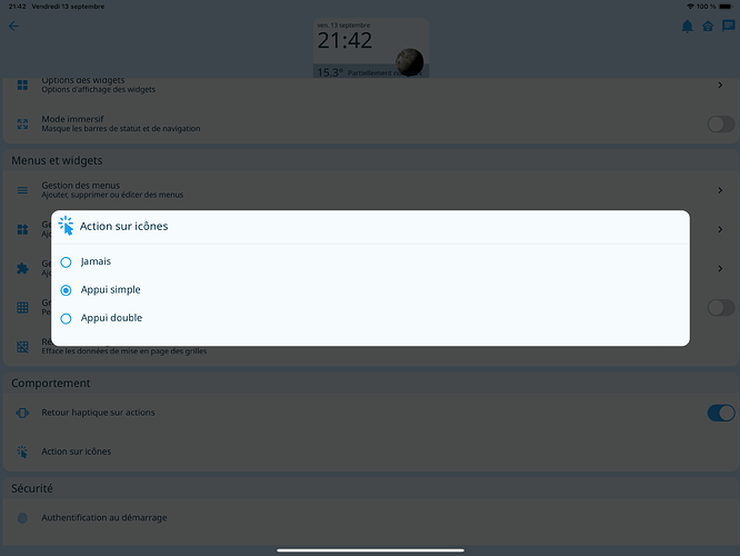

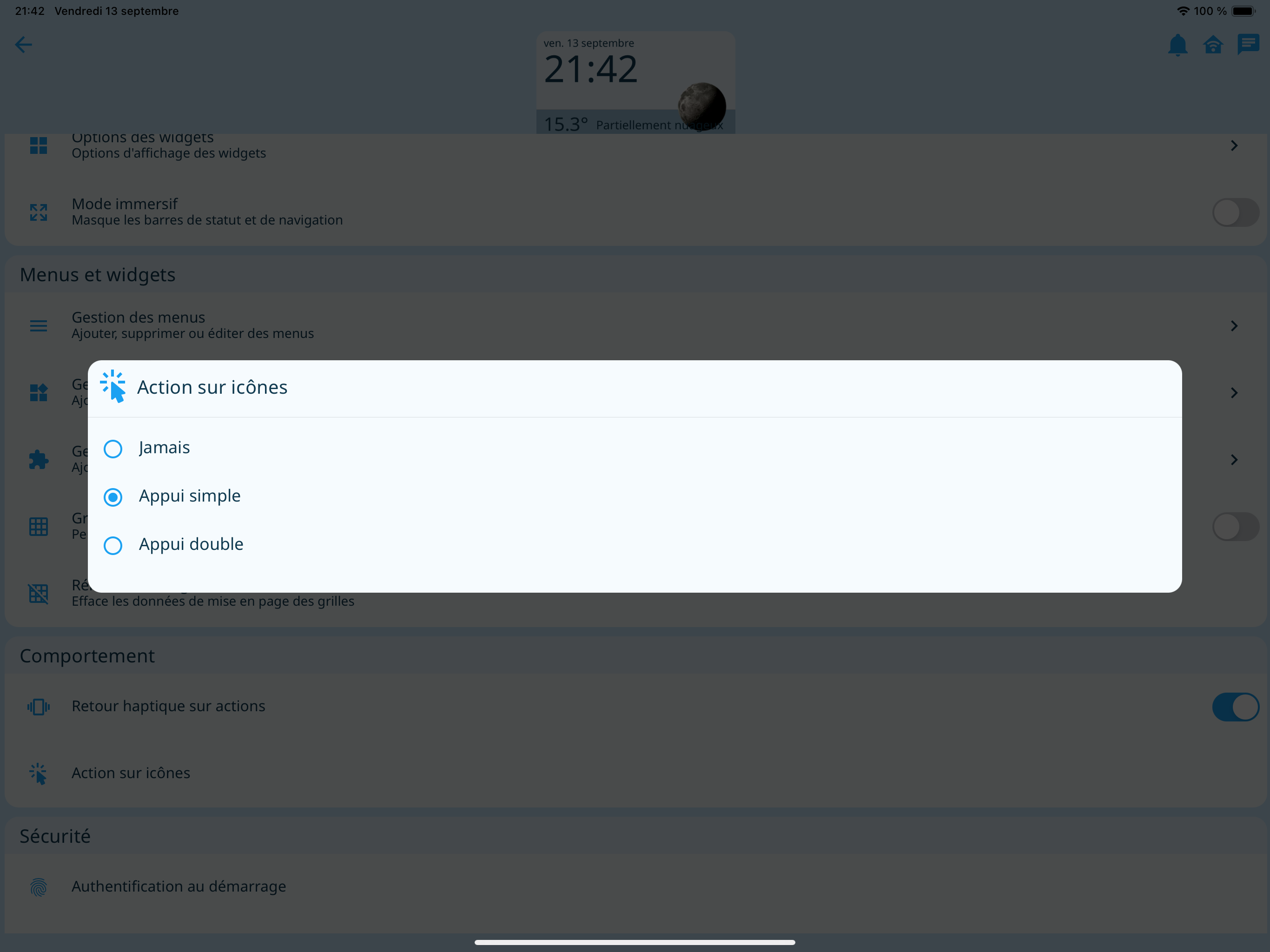

menu > pref > actions sur icones : de « jamais » à « appuie simple/double »
Merci pour ta réponse tomitomas mais malheureusement je suis déjà sur la bonne option que je n’avais pas touché

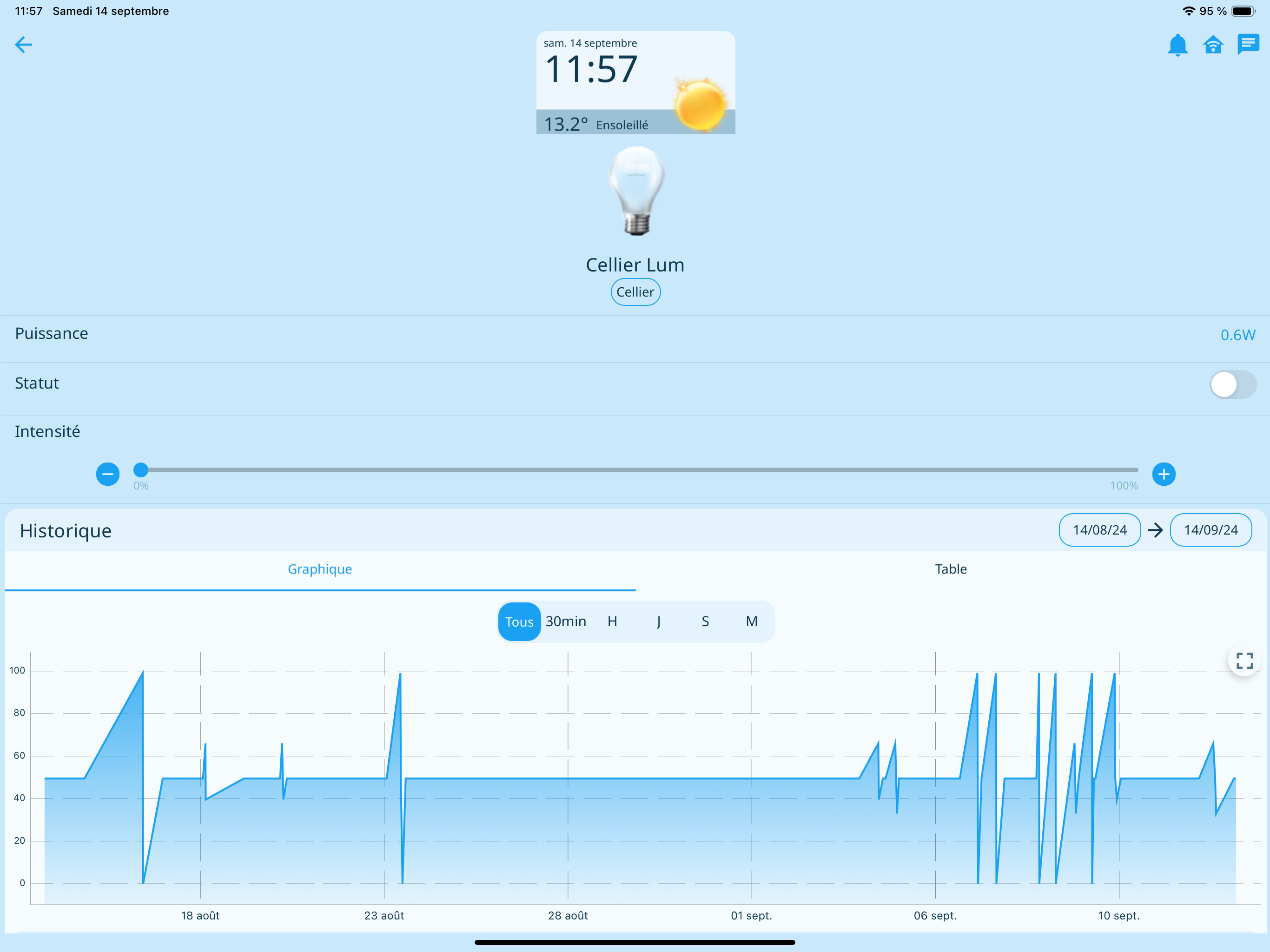

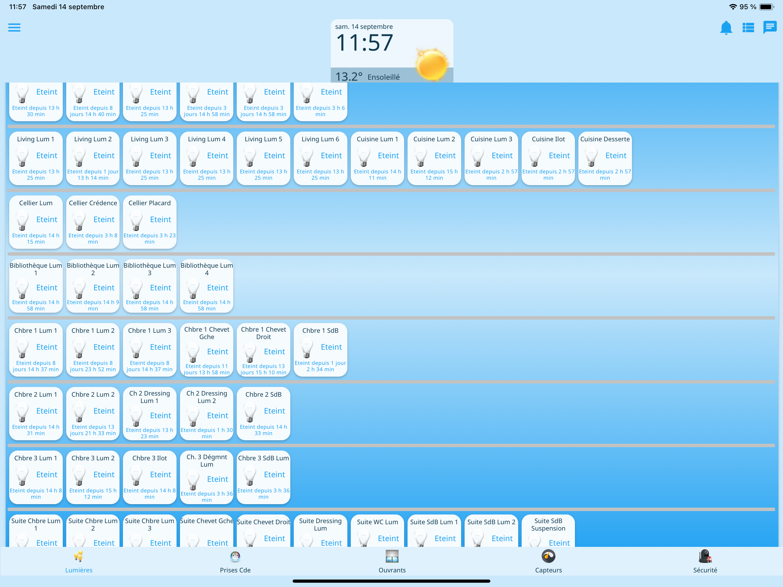

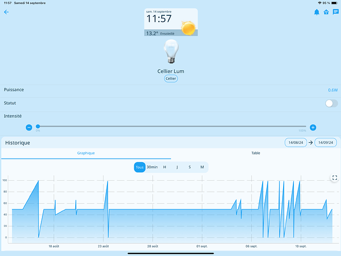

Par exemple si je clique sur la lumière du cellier en touchant l’ampoule (pas le mot « éteint » qui lui, affiche toujours le détail), voici mes copies d’écran :

Je ne constate pas ce pb. L’appui sur u e ampoule allume bien l’ampoule. Un appui autour fait rentrer dans la vue détail
Tu as ce PB sur quel équipement ? Sur les iOS en 1.8 ou 1.11? As tu testé sur ton tel sur Android ?

Je disais inutilisable car le cumul de commande est très lourd. Je dois fermer la fenêtre de détail a chaque fois.
Pour info, lorsque que je veux manipuler plusieurs lumières sans passer par une scène je dois cliquer beaucoup de fois car j’ai toiture de même environ 70 points de lumière et 40 volets et rideaux. Tu comprends que l’ergonomie dégringole vite avec le nombre de clic

Oui, probleme identifié sur la 1.11 de ios uniquement
Correction dans prochaine version
